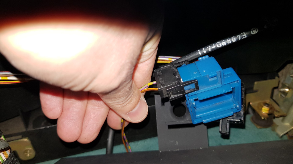

Re: Stecker im Radioschacht
03 Feb. 2019 22:07
#239593
Das sind die 4 Stecker für das Lenksäulenmemorysteuergerät.
Hast du ne elektrische Lenksäule ? dann fehlts ...
Ansonsten ist es eine nicht verbaute Option.
03 Feb. 2019 13:43 - 03 Feb. 2019 13:47
#239588
da liegen noch 4 andere mir unbekannte Stecker im Radioschacht rum:
Stecker 1 (4-polig)
Stecker 2
Stecker 3 + 4
Wofür sind die gedacht?
Grüßle
Dieter

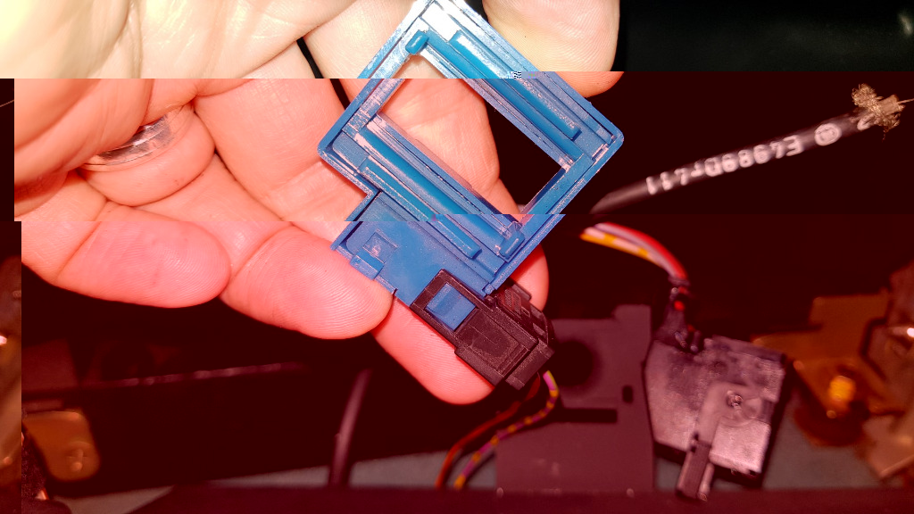

18 Nov. 2018 09:25 - 18 Nov. 2018 09:27
#239262
auf dem 2ten Bild siehst du den Halter für den Blauen Stecker. Der Halter ist an der Mittelkonsole.
Am Radio ist auf der Rückseite ja dieser lange Führungszapfen, der geht in den Blauen Stecker rein.
Eingesteckt wird er von der Rückseite, dann das Radio einbauen und gut ist. :-)
  • illivanilli
  • illivanillis Avatar
  • Beiträge: 29
18 Nov. 2018 08:42
#239260
Schönen guten Morgen,
dieser blaue Stecker für die DWA ist ein Phänomen :blush:
Wer könnte mir einen Tipp geben, wo ich diesen ominösen blauen Stecker an unserem Business RDS Radio anstecken soll?!
Vielen Dank schon mal und allen eine besinnliche und ruhige Vorweihnachtszeit!

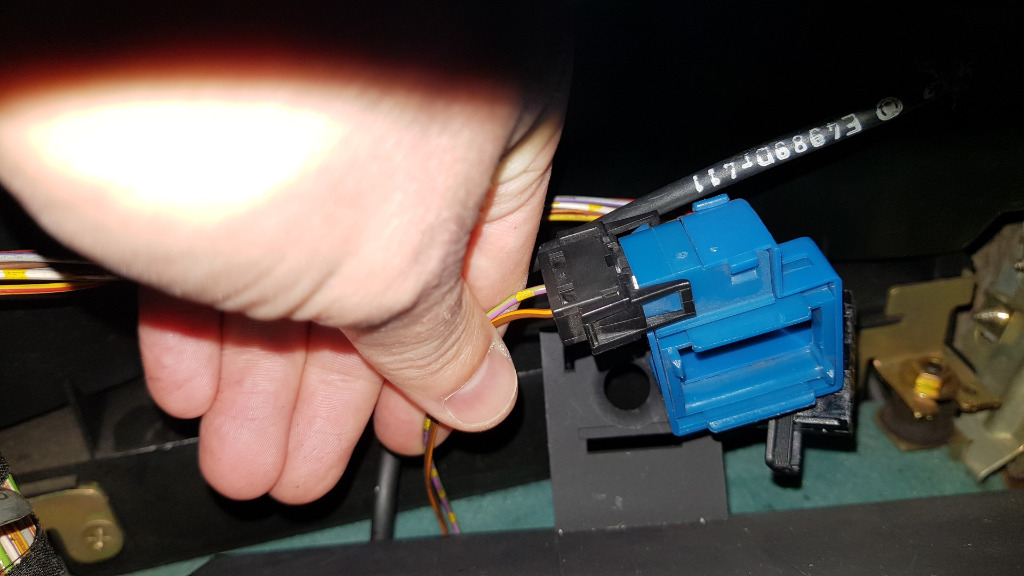

02 Feb. 2014 12:13
#210086
Das ist von der Diebstahlwarnanlage, die Blaue Klammer wird auf eine Nase am Radio aufgesteckt. Wird jetzt bei aktivierter DWA die Klammer entfernt geht der Alarm los.
02 Feb. 2014 11:43
#210085
So hier ein Bild von dem Stecker, er ist 2 polig.
02 Feb. 2014 08:57
#210080
Ich habe drei Stecker im Radioschacht gefunden.
Antennenkabel und Kompaktstecker kann ich zuordnen.
Aber wofür ist der dritte blaue Stecker ?
