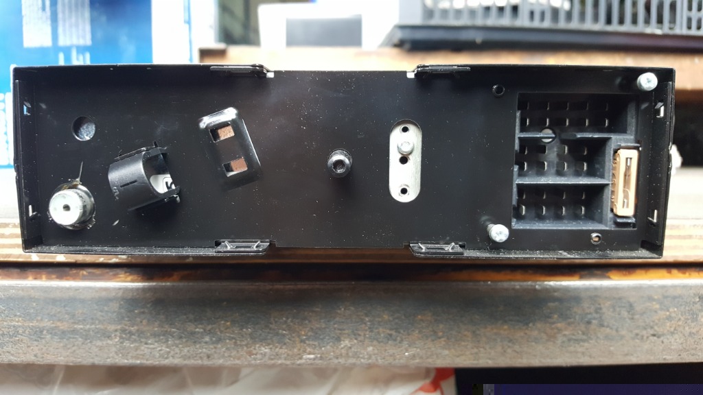

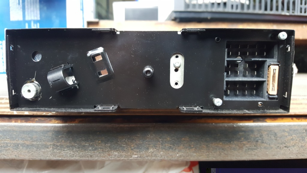

Den bekommst Du überall im Online- oder auch im stationären Handel.
Ich brauchte den Adapter, als ich von BMW auf Becker Radio umgerüstet habe.
Hatte unser örtlicher MediaMarkt sogar vorrätig, was mich (positiv) gewundert hat.
www.saturn.de/de/product/_aiv-410956-aut...over-75-1100066.html
Gibt es sicher sonst auch bei Saturn, Conrad, Medimax, etc., um keine Schleichwerbung zu machen :grinsen1:

Danke für die Info Arne. Hatte schon auf einem Bild gesehen das die Anschlüsse unterschiedlich sind. Wo bekommt man die Stecker?

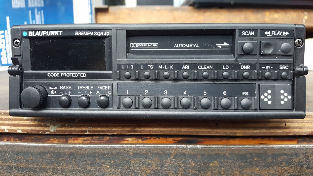

Ich würde sagen: Radioadapter von OEM auf ISO-Verkabelung dazwischenbauen und gut is'.
Tipp: BC ausbauen und von oben die Kabel hinten verstauen, Radio reinschieben, BC wieder einklipsen.

Einen schönen Sonntag in die Runde. Habe ein neuwertiges Blaupunkt Bremen SQR.
Bei meinen 850 ist das C Business verbaut. Ist das 1 zu 1 wechselbar, oder muss man umbauen?
