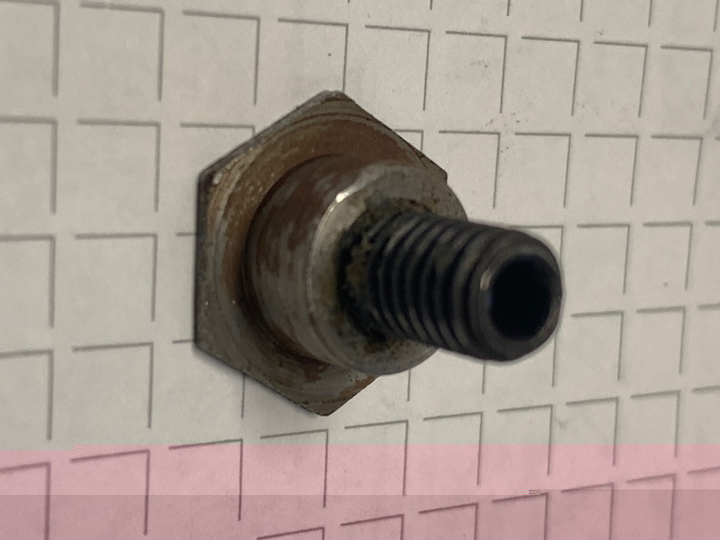

Re: Lenksäule
19 Juli 2021 10:34
Die ist normalerweise in die belederte Schwinge unten am Armaturenbrett eingeklebt. Damit hält das Verkleidungsteil in den dafür vorgesehenen Gegenstücken (weise Hülsen.)
Kann man wieder mit 2K-Kleber einsetzen.

Lenksäule
19 Juli 2021 10:01
Hallo Runde
Ich habe Gestern die Verkleidung der Lenksäule abmontiert dabei ist mir diese Schraube entgegen gekommen,
weis jemand wo die rein gehört? Hab alles abgesucht passt nirgends.
