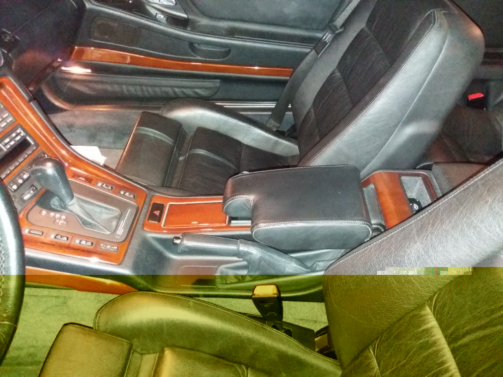

Danke Wolfgang.
Sitzt fast ein wenig zu tief wie ich finde.
Von der Größe her recht zierlich... aber noch OK denke ich.

Re: Einbau Mittelarmlehne?
16 Jan. 2021 12:49 - 16 Jan. 2021 12:51
#244709
Das sieht in etwa so aus.
Wobei hier nur die gesteckte Variante verbaut ist, ohne Bearbeitung der Mittelkonsole.
15 Jan. 2021 16:02
#244679
Ich habe mich auch mal mit dem Thema "Einbau Mittelarmlehne" beschäftigt....Im Homeoffice kommt man auf Ideen....
Habe in der bucht eine E36 Konsole samt Halter gekauft und in meine Reserve - Mittelkonsole eingebaut. Das ging eigentlich problemlos, nur der Plastikhalter muss passend gemacht werden und mit Metallwinkeln in der Konsole verschraubt werden:

ich darf Euch meine Lösung präsentieren....lg Martin
ist nur gesteckt und nichts angebohrt....!!!!
14 Jan. 2011 17:10
#172100
hab jetzt meine neue Lösung für das allseits bekannte Mittelarmlehnenproblem an den Start gebracht. Hatte die ganze zeit eine E38 Lehne drin, aber das sieht halt alles total gebastelt aus.
Die neue stammt aus meinem bereits verkauften Z3 und war für diese Modelle eine absolute Rarität.
jetzt hab ich in meinem 8er endlich ne gute Lösung gefunden, mit der ich leben kann.
Gibt jetzt sogar nen Getränkehalter
