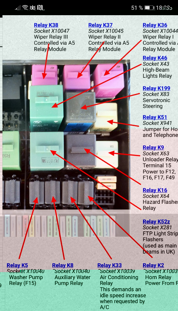

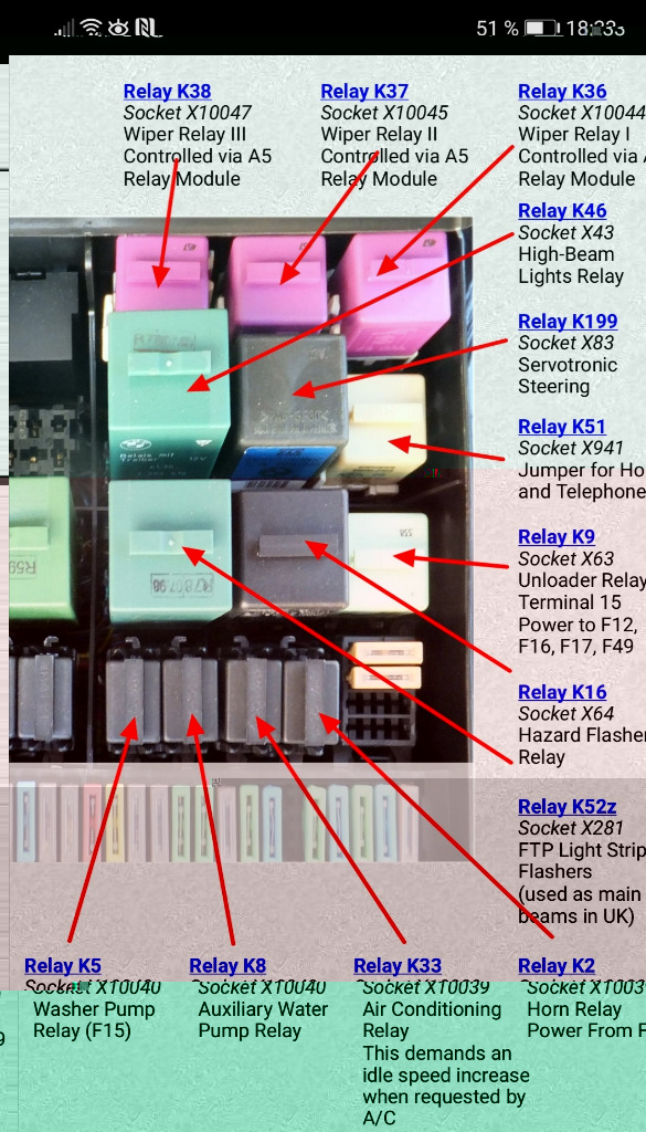

Hallo Waleri,
sollte K33 sein in Schwarz. Schau Dir mal das PDF an.
