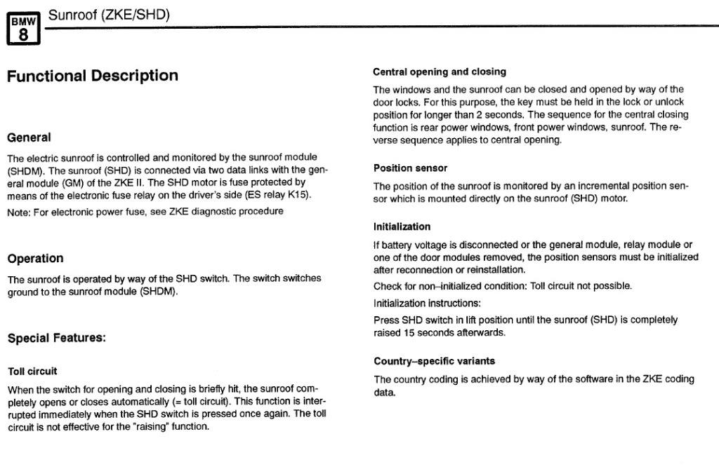

Für das Schiebedach: Mit der Lift - Taste zufahren und 15 Sekunden gedrückt halten. Dann ist es neu initialisiert.

zum Schiebedach, hier kannst du folgendes machen:
Mit einem Inbusschlüssel (direkt am Antriebsmotor) manuell die korrekte Position anfahren bis das Dach ohne Absatz gerade steht. Dann den Motor ausbauen und diesen in ausgebautem Zustand erneut auf die Nullstellung fahren. Jetzt diesen wieder einbauen, somit hat er nun die korrekte Nullstellung.
Hatte bei mir 2018 nach diesem Prinzip einwandfrei geklappt.
