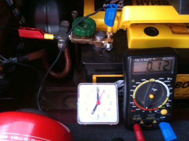

Habe an beide Batterien so einen "schraubbaren" Trennschalter eingebaut.
(Hintergrund: Hatte hohen Ruhestrom, Batterien waren nach 2 Tagen unter 12 V.
Denn Trennschalter habe ich mit Ringösen versehen, sodaß Bananenstecker fürs
Meßequipment verwendet werden können. Diese Einrichtung war bei den Messungen
sehr hilfreich und bleibt vorerst im Auto montiert.)
Zu besichtigen auf .... Münchner Stammtisch .... und über die "komische Elektrik an
unseren Fahrzeugen erzähl ich dann was ...

Batterie Hauptschalter
14 Juli 2019 18:44
Um bei längerem Stillstand das Entladen der Batterien zu vermeiden, wäre ein Hauptschalter am Massekabel- Anschluss links im Kofferraum denkbar, sa dass man zu Abklemmen der Batterien nicht immer die Verkleidung ausbauen muss. Mein AH hat so einen Schalter.
Hat jemand damit Erfahrung ?
Hubert.
