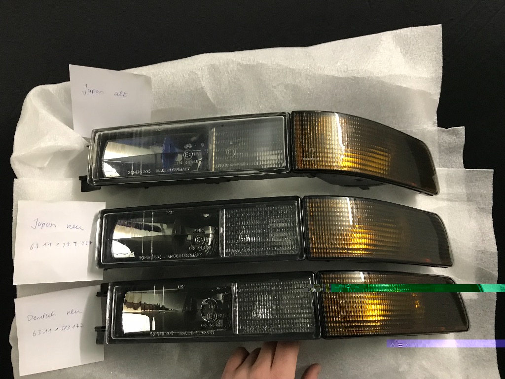

Ich habe auch gerade das Lichtband rechts erneuert. Das alte Lichtband war eine Nordland-Ausführung, während das neue eine deutsche Ausführung ist. Und beide Lichtbänder sind absolut identisch (alle Nummern sind gleich). Also ganz analog zur Japan-Ausführung.
Allerdings ist die Verkabelung zwischen den Ausführungen wirklich unterschiedlich. Und das vermute ich auch bei der Japan-Ausführung.
Falk

So, mir hat das Thema wieder keine Ruhe gelassen... Daher habe ich jetzt beide Varianten des Lichtbandes bestellt.
Wenn ich es technisch hinbekomme seht Ihr ein Foto mit allen 3 Varianten:
- Japan alt
- Japan neu
- Deutsch neu
Bei Bedarf habe ich auch noch weitere Detailaufnahmen.
Meiner Meinung nach sind beide Varianten (Deutsch und Japan) absolut identisch, auch in der Beschriftung. Dennoch haben die beiden Lichtbänder unterschiedliche Artikelnummern, warum auch immer.
Somit hat mein Japaner nun 2 neue Lichtbänder (deutsche Version).

Die Hauptscheinwerfer sind schon komplett überholt: Neue Streuscheiben, Projektoren, Verkabelung etc.
Die Lichtbänder dann jetzt auch, ich bestelle die deutsche Version. Jürgen Schulte hat mir auch hierzu geraten.

ich möchte in absehbarer Zeit die Lichtbänder bei meinem Schätzchen aus Japan austauschen.
Im Teilekatalog gibt es u.a. die folgenden Möglichkeiten:
- Lichtbänder deutsch
- Lichtbänder Japan Ausführung
Mein Ziel ist immer den Wagen möglichst zu 100% original zu erhalten.
Meine Frage: Weiß jemand worin der Unterschied zwischen den beiden Varianten besteht? Sind die Japan-Lichtbänder einfach nur auf Rechtsverkehr in den Lampen ausgelegt, oder gibt es andere Unterschiede?
Sollten die beiden Varianten um Grunde komplett gleich sein, oder sich nur durch die Ausrichtung Links-/Rechtsverkehr unterscheiden, würde ich die deutsche Ausführung nehmen.
