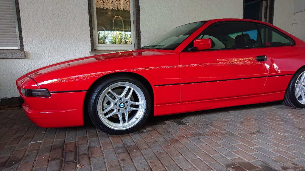

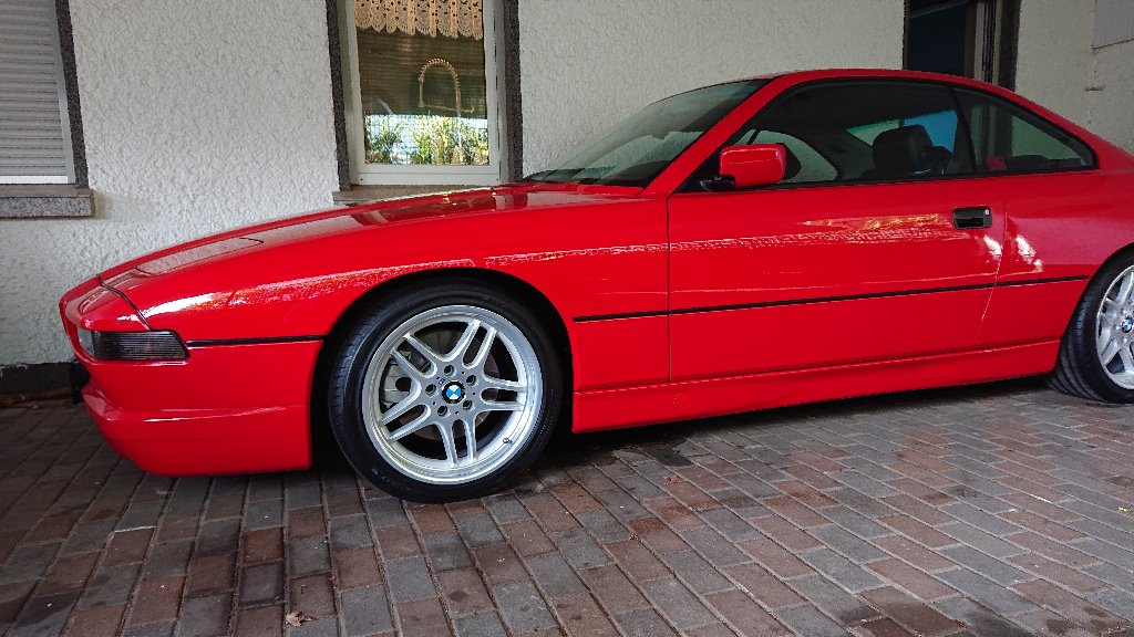

matzem60b40 schrieb: ich suche eine e38 m-doppelspeiche für hinten, also 9 1/2x18 in sehr gutem zustand, siehe foto...
  • matzem60b40
  • matzem60b40s Avatar
  • klappscheinwerferauto ohne fensterrahmen
  • Beiträge: 30
Re: Felgen Styling 37 auf dem 8er
24 Juni 2020 19:29
#243077

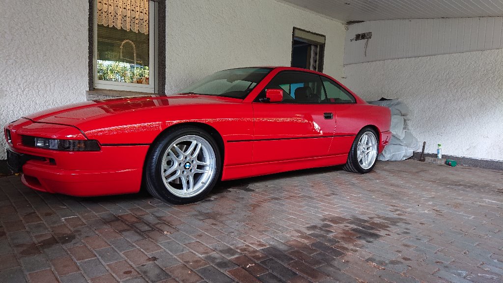

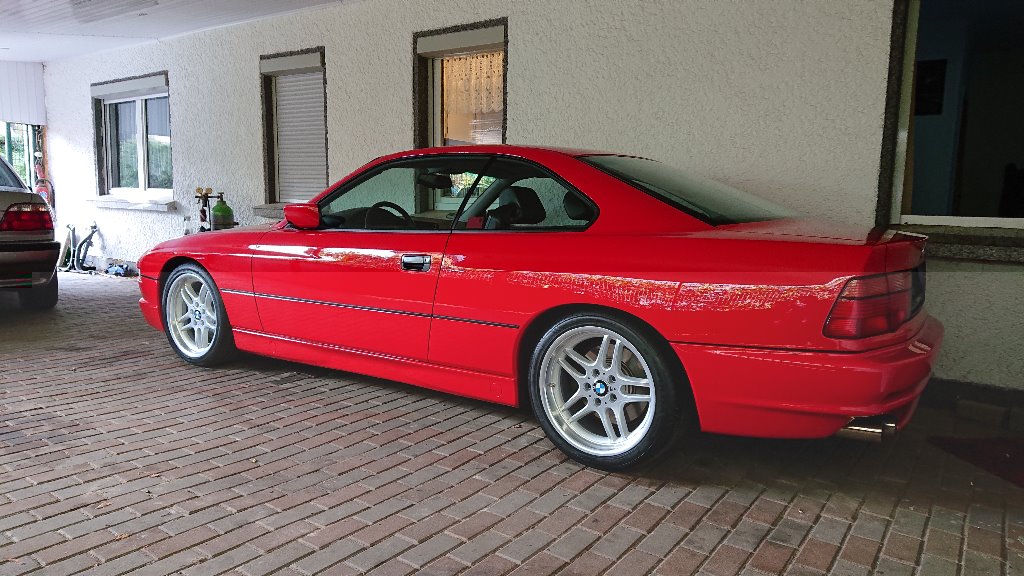

Hab ich Gestern erst Montiert mit 235 40 und 265 35.
Bin damit voll zufrieden, auch dafür das mir BMW noch einen Satz neuer Felgen verkauft hat obwohl die Vorderen anscheinend nicht lieferbar sind :)
Marko
