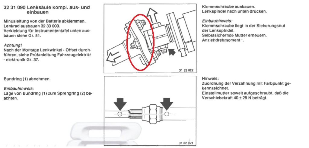

Hallo Alexander,
das Alu-Kreuzgelenk am Lenkgetriebe meine ich nicht.
Es gibt ein Gummi-Kreuzgelenk zwischen der oberen und unteren Lenkstange. Ist die Überwurfmutter zu fest, zieht sich
das Gummi auseinander oder der Motor drückt die obere und untere Lenkstange zusammen. Dann klemmt es.
Hier das sitzt Gummi-Kreuzgelenk:
Mit dem Nachlauf ist das so eine Sache:
Gruß Dirk

Vielleicht hast du die Überwurfmutter zu fest angezogen und die Teleskopstange hängt. Fahre mal das Lenkrad komplett rein und raus. Schaue dir dabei das Kreuzgelenk - Gummi an. Das sollte sich nicht dehnen und die Teleskopstange muss folgen. Ist die Mutter zu fest, stimmt der Winkel nicht und es wird schwergängig.
Gruß Dirk
