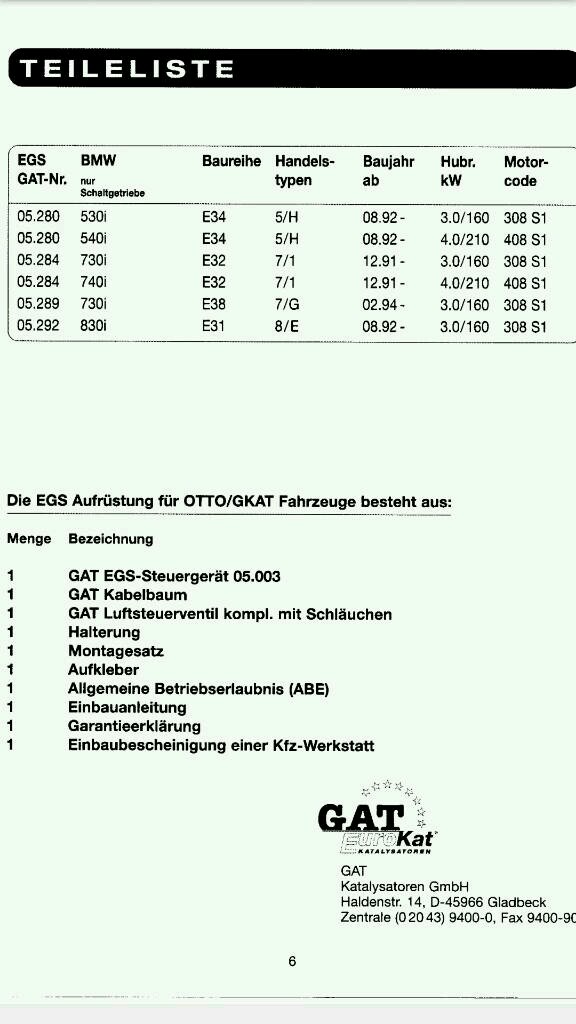

Das ist ja lustig. Der 830i wurde nur 18 mal gebaut, quasi als werkseigener Prototyp. Keiner von diesen gelangte in den Verkauf. Wieso der da aufgeführt wird… unklar.

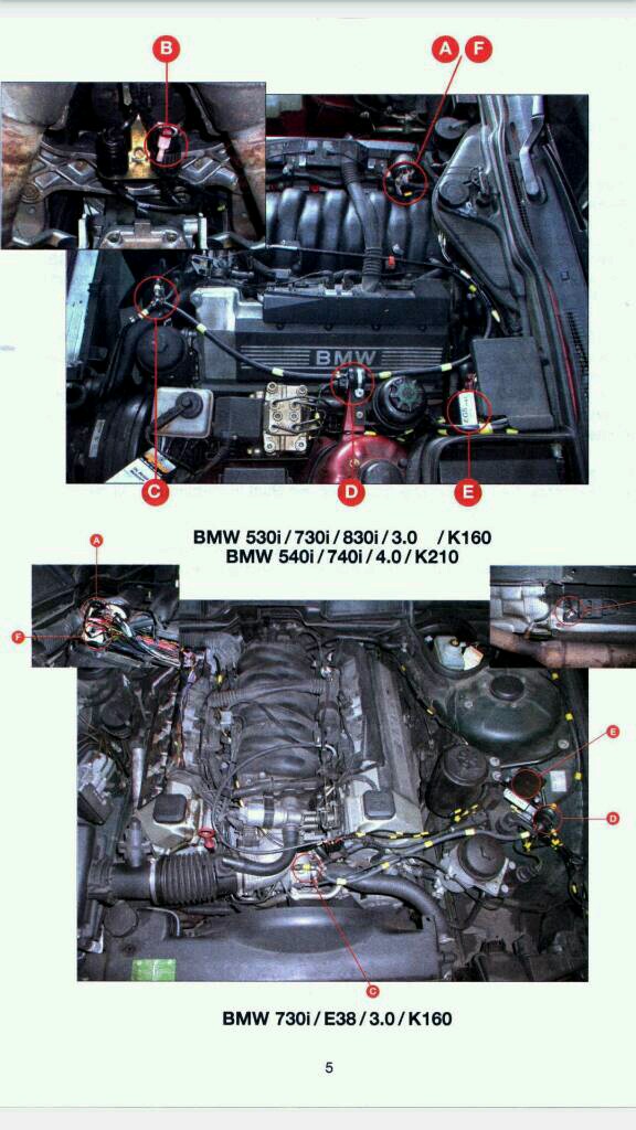

Re: Automatik Getriebe
19 Sep. 2021 01:42
830i steht da in den Unterlagen, bist dir da sicher? Kannst du das mal scannen/fotografieren?
Den GAT gab's soweit ich weiß nur für den 850 M70 und in einer besonderen Form auch für den S70.

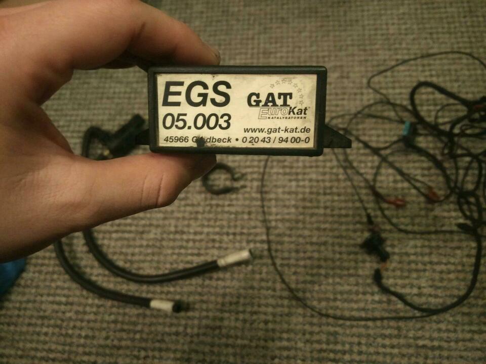

18 Sep. 2021 23:52
Soweit ich mich erinnern kann geht das nicht. Für den 840er gab es nur die sogenannten MiniKats die zwischen die Abgasrohre gesteckt wurden.
Die letzten 4 Liter konnten mit hilfe der VIN und einem Dokument von BMW einfach umgeschlüsselt werden.

Automatik Getriebe
18 Sep. 2021 20:39
Hallo Leute,
hat jemand Erfahrungen mit dem Kaltlaufregler ?
Passt der auch für 840ci 4Liter Bj. 94 ?
bei den Unterlagen steht leider nur 830i und 740i E32/ 540i E34.
Bild im Anhang
Besten dank für schnelle Hilfe
Bild im Anhang
