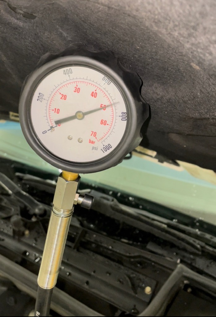

Nachdem die Servopumpe zumindest im Parallelkreislauf (Bremse/Lenkung) beste Prüfergebnisse liefert, habe ich entschieden, mich auf die elektrische Seite zu konzentrieren.
(hier: Messung aus dem "Parallelkreislauf" Bremskraftunterstützung, der mit niedrigeren Drücken fährt.)

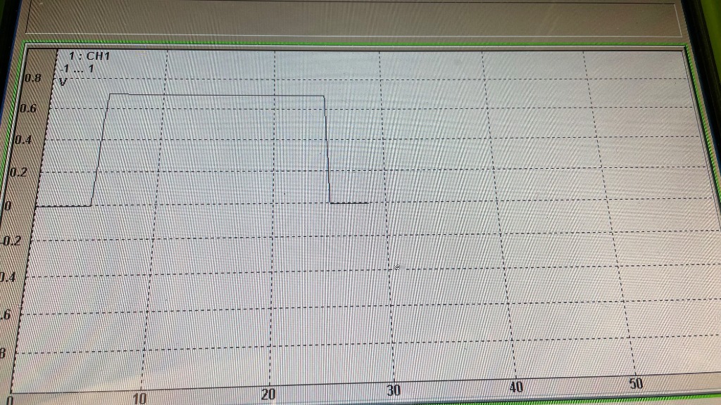

Also habe ich den PIN 13 am ABS-Steuergerät identifiziert und die dort anliegende Spannung gemessen: 0,68 V.
Damit also zunächst mal im „Soll“, das ja mit „< 1.5 V oder >3.5 V“ angegeben ist. Ein Signal kommt also grundsätzlich an. Bei meiner dynamischen Spannungsmessung stellte sich aber heraus, dass genau diese 0,68 Volt allerdings „wie festgenagelt“ anliegen. Unabhängig vom Motorlauf völlig konstant. Mein Verständnis wäre, dass der Drucksensor über seinen Pin 1 an den Pin 13 des SG eine sich verändernde Spannung anlegt, aus der das Steuergerät den Ladezustand ableiten kann.
Hat hier Jemand ein genaueres Wissen hinsichtlich der Sollwerte auf der Drucksignalleitung? Welche Spannung gehört zu welchem Ladezustand im Plungerspeicher?
Hat Jemand schonmal eine ähnliche Messung durchgeführt und kann mir „seine Werte“ als Referenz nennen? Wie kann ich ggf. die korrekte Funktion des Druckgebers prüfen, ohne die Kabelbäume aufzuschneiden zur Prüfung auf Kurzschlüsse, Kriechströme etc.?
