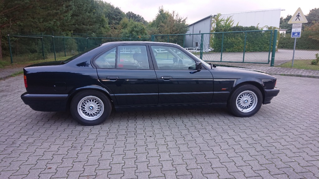

Neuen Alten BMW gekauft leider kein 8er aber vielleicht ganz Interessant.
16 Okt. 2021 19:24 - 16 Okt. 2021 20:38
Guten Abend allerseits, habe schon länger von mir nichts mehr hören lassen. Habe kleines Problem. Habe aus einer Autosammlung einen e34 rausgekauft. Und jetzt das koriose der BMW ist nie richtig gefahren worden stand immer in einer trockenen beheizten Halle. Optisch ist das Auto in einen sehr guten Zustand, habe keinerlei Macken finden können. Es ist nichts porös oder durch die lange Standzeit beschädigt, Das einzige waren die alten eckigen Reifen die ich auch schon erneuert habe. Was ich noch gemacht habe ist ein Ölwechsel von Motor, Getriebe und Differenzial. Die Bremsflüssigkeit habe ich auch erneuert. Ich wende mich hier an Euch da ich das 8er Forum am Erwachsensten halte und hier Leute unterwegs sind die von alten Autos auch Ahnung haben und nicht nur von tunen und basteln. Was ich nicht weiß ob es ein Mangel oder normal ist, ist ein eigenartiges Geräusch beim anfahren. Kann es schwer beschreiben klingt etwas wie ein E Motor eventuell würde ich es als Heulen oder Jaulen beschreiben aber nicht laut oder aufdringlich. Das Geräusch kommt nur die ersten 1-2 Meter dann ist es komplett weg. Im warmen Zustand ist es fast weg würde ich behaupten. Hatte jemand schonmal was ähnliches? Habe da leider keine Soundaufnahme. Oder muss er einfach mal freigefahren werden? Vielleicht habt ihr ja einen Tipp für mich. Es handelt sich übrigens um ein 520i mit m50B20TU Motor mit 5 Gang Automatik in Patrol Mica Metallic TÜV hat er ohne Probleme bekommen bzw die Zulassung da er als Neuwagen kurz angemeldet war. Liebe Grüße Marko
