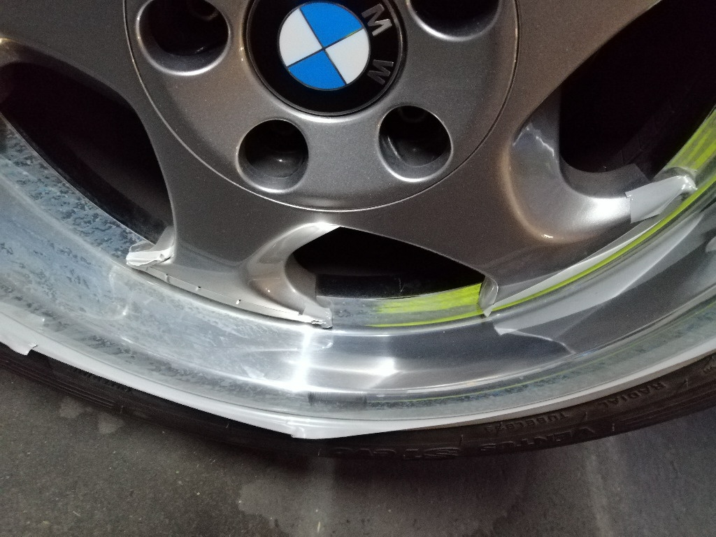

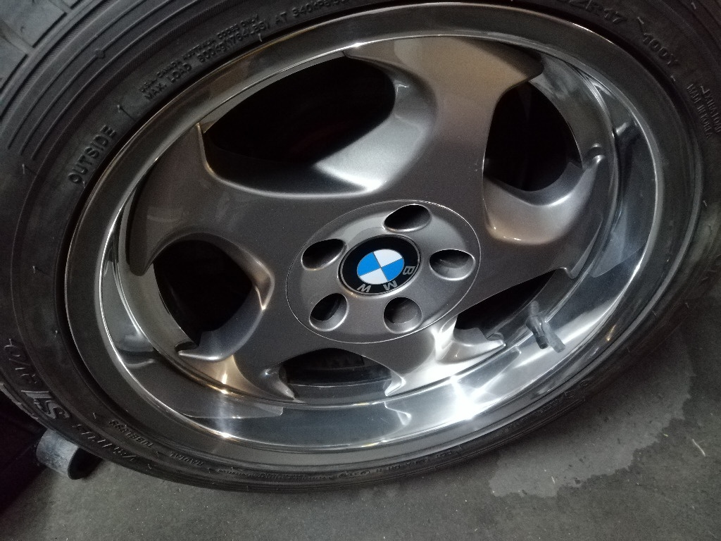

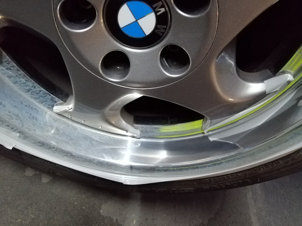

Peek Polish
28 Sep. 2019 15:33
Hallo Leute :winken:
hätte hier was zum Weiterempfehlen.
Peek Polish
Hab das von einem Bekannten empfohlen bekommen und über einen Händler in Großbritannien bestellt für 32,-
Ist ne 1kg Dose. Gibt es auch kleiner zu kaufen. Ist diesen Donnerstag per Hermes angekommen.
Das polierte Tiefbett meiner Styling 21 Felgen wurde vom Vorbesitzer mit aggressivem Felgenreiniger behandelt. Sind daher angelaufen und Matt verfärbt.
Hab gestern Abend mal eine Felge bearbeitet. Bin für das Erste zufrieden.
Der Händler ,,little-beans,, verkauft über ebay.de
Peek Polish
