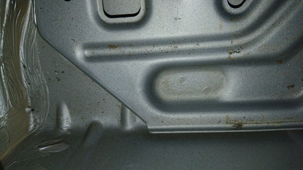

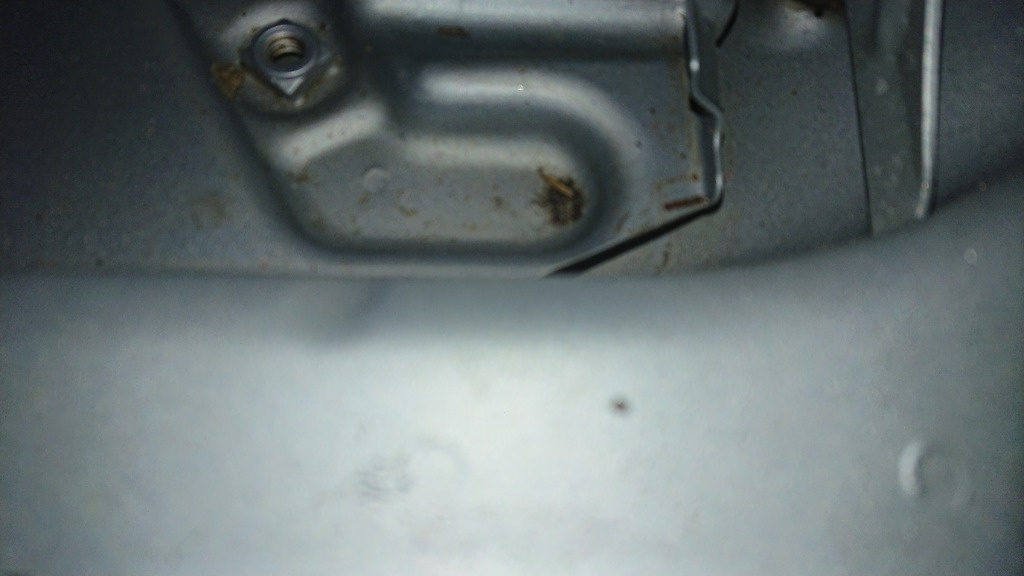

Pusches schrieb: auf jeden Fall NICHT murksen !
Die Schweisspunkte sind deutlich in den Kuhlen des Bleches zu sehen.
Anbei mal ein zwei Bilder ...
Die Punkte wegbohren, Auspuffhalter wegschrauben und das Blech geht ab.
Danach die Säure erstmal mit Lauge neutralisieren. Abläufe sind ja dann genug da ;o)
Den Batterieträger gibt es für 32EUR bei BMW Neu ! BMW-Nr.: 41128108482.
Du bist ein Traum, genau so werd ich es machen.
Besten Dank nochmal und viele liebe Grüße.

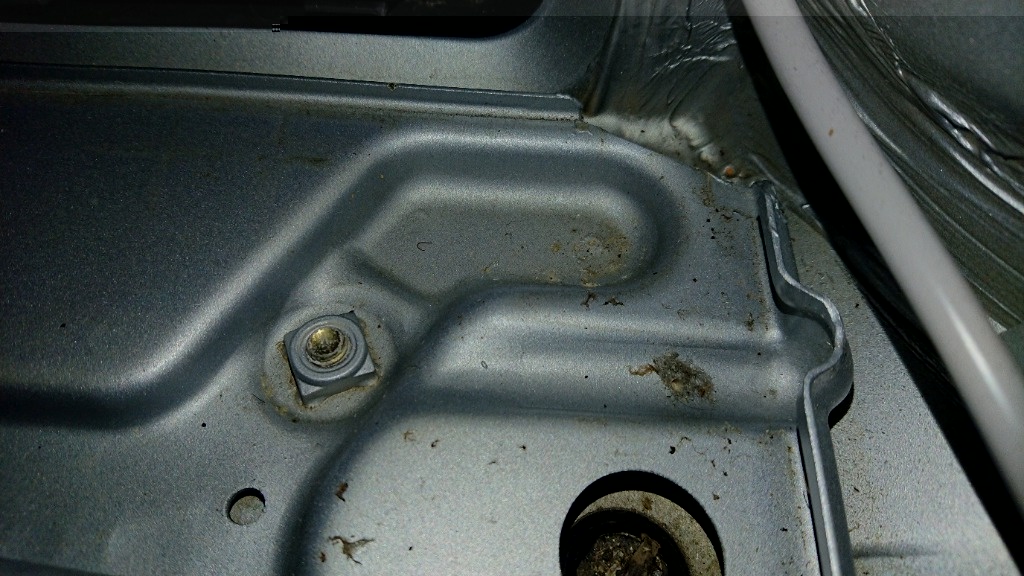

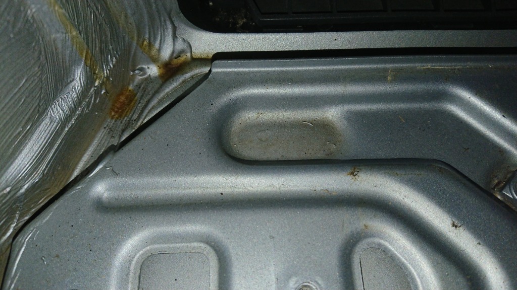

Hallo Freunde der schönen Klassiker,
zunächst ich bin der neue, Andi 30 aus dem schönen Bayern. Ich habe mir ein kleines Projekt gekauft einen 840ci aus 95, nun habe ich folgendes Problem. Es sind wohl mal beide Batterien übergekocht bzw ausgelaufen, was genau passiert ist weiß ich leider nicht. Jetzt hat sich die Batteriesäure natürlich ihren Weg durch Blech und Lack gebahnt, hab die Batterien ausgebaut und nun stellt sich mir die Frage wie sind die Bleche auf denen die Batterie steht montiert? Vermutlich geklebt oder geschweißt, weiß das jemand ?
Hat jemand einen Tip wie ich die am besten raus bekomme ohne was kaputt zu machen? Damit ich auch darunter alles sauber machen kann und mein Lackierer das wieder hübsch machen kann.
Ich tu mal 2 Bilder mit rein damit ihr seht was ich mein.
Ich danke euch vielmals liebe Grüße aus Bayern
