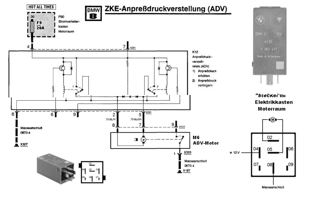

20 Feb. 2020 21:23Da sich das Gehäuse von K12 öffnen lässt, habe ich es mal im offenen Zustand im Auto betrieben um zu sehen was die Relais so machen.
Sobald ich die Batterien anschließe, ziehen sofort beide Relais an (sprich Strom fließt über die Sicherung F9) Also Pin 9 und 6 von K12 werden vom Relaismodul A5 auf Masse gezogen!
Da beide Relais gezogen sind, bekommt der ADV Motor keinen Strom
Ein Relais einzeln aktiv sollte den Druck erhöhen, das andere einzeln aktiv den Druck senken.
Die Frage ist: Warum verhält sich das Relaimodul A5 so?
- E31-Nuernberg
- Beiträge: 28
Re: Ruhestrom zu hoch
20 Feb. 2020 20:17Wenn ich an Pin 4 12V anlege (Pin 8 an Masse) zieht keins der Relais an.
12V an Pin 7 ändert diesen Zustand auch nicht.
Intresant ist... wenn ich entweder Pin 6 oder Pin 9 an Masse lege.
Pin 6 an Masse- im K12 zieht eins der beiden Relais an Pin 9 an Masse das andere.
Beide an Masse- beide ziehen.
Fazit: über das K12 fliest nur Strom wenn an Pin 6 oder Pin 9 an Masse anliegen (Relaismodul A5)
Frage: was steuert das Relaismodul A5 an Pin17 und Pin18 ???
- E31-Nuernberg
- Beiträge: 28
20 Feb. 2020 19:37 - 20 Feb. 2020 19:41Soweit ist alles Ok. Ja das K12 (DRM-2 Relais ist warm), über die Sicherung F9 fliest also Strom.
Wenn ich das Schaltbild richtig interpretiere besteht das DRM-2 eigentlich aus zwei Relais in einem Gehäuse.
Wenn ein Relais anzieht, zieht auch das zweite Relais an um den Motor zu schützen.
Fährt das Fahrzeug schneller als 12kmh fallen die Relais wieder ab.
Pin 9 vom ADV Motor wird vom Generalmodul (Eingang Pin 20) überwacht.
Pin 6 und 9 von K12 gehen zum Relaismodul (A5) laut Schaltbild wird dort das Signal über Transistoren auf Masse gezogen
Pin 7 vom K12 ist wieder mit Generalmodul verbunden (Eingang bzw Ausgang Pin 15).
Die Funktion ist mir an der Stelle nicht ganz klar. Laut Schaltbild schaut es so aus, als ob ein Dauerplus über einen Messwiederstand mit dem Relais Pin 7 verbunden ist.
20 Feb. 2020 19:08 - 20 Feb. 2020 19:23Die "Technisch Versierten" mögens bitte überprüfen und korrigieren.
"Anpreßdruckmotor" kann man extern ansteuern über den Relaissteckplatz ...
auf eigene Gefahr und ohne Gewehrleistung ... oder "Ohm" messen oder oder ....
... Ist das Relais warm? Läuft der ADV-Motor? Vieviel Strom zieht er? ...
Warum muß auf der ADV überhaupt Dauerplus sein?
Tötet bei einem kleinen Ruhestromfehler schlimmstenfalls auch noch beide Batterien ...
Dient das zur Maximierung der "Werkstattkosten"? Komisch, komisch???

20 Feb. 2020 17:07Ich glaube das mein Problem im weitesten sinne etwas rund um die Scheibenwischeranlage zu tun hat.
Genauer der Anpressdruck Motor oder auch ADV genannt. Läuft hier irgend etwas schief (Anpressdruck wird nicht erreicht oder kann nicht vom General Modul ausgelesen werden), fließt ein Strom über die Relais der Wischer bzw des ADV Relais. Die Relaisbox A5 ist aktiv und somit kann das Auto nicht "einschlafen".
In anderen BMW 8er Foren quer durch die Welt habe ich mehrmals gelesen das nach umcodieren auf USA-Modell die Autos wieder einschlafen (ohne genaue Erklärung dazu).
Habe irgendwo gelesen das die USA Modelle kein ADV System verbaut haben, dies würde dann auch wieder erklären warum der Feher auf einmal weg ist (wird eben nicht mehr ausgewertet).
