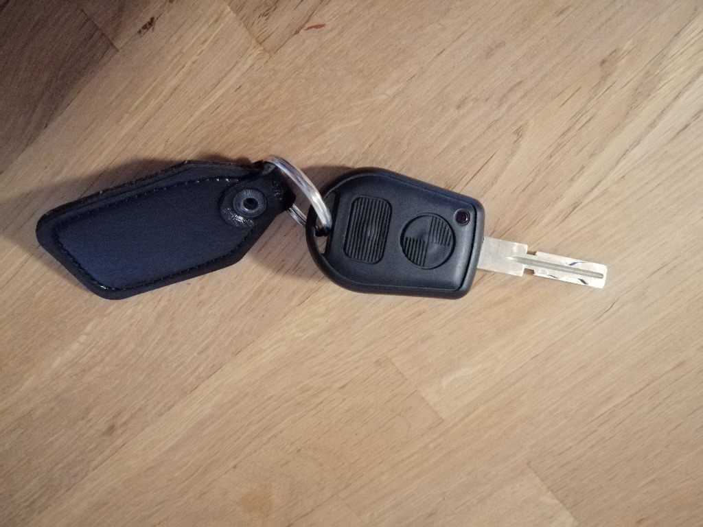

Ok. Du hast Infrarot.
Du musst unterscheiden, ob Du während der Initialisierung, also Ablauf nach Handbuch oder Anleitung hier im Forum, die Türe offen hast, was in dem Fall falsch ist, oder ob Du das Auto per Infrarot vor der Initialisierung geöffnet hast.
Es sind zwei verschiedene Sperren:
Die 15 min Sperre ist hinterlegt, wenn Du den 8er nicht per Infrarot öffnest und dann initialisieren möchtest. Daher Zündung 15 min, die Sperre ist dann aufgehoben und erst jetzt kannst Du mit der Initialisierung starten.
Die zweite Sperre kann nur BMW aufheben, wenn während der Initialisierung die Türe offen gelassen wird. Da kannst Du selber nichts machen und musst zu BMW fahren um diese Sperre aufzuheben.
Wenn es tatsächlich nicht geht, vielleicht nochmal komplett den 8er stromlos machen und erneut initialisieren. Oder Du fährst zu BMW.

ja genau den ersten mit den 2 tasten habe ich, also doch Infrarot.
Hab es nun schon mehrmals probiert, die Sperre kann man ja auch reseten wenn die Zündung 15 min an ist.

Das ist der Infrarotschlüssel mit zwei Tasten
Funk hat drei Tasten auf diesem Schlüssel = MHz Angabe auf dem Bild
Und dann gibt es noch den Knochen.... Hab aber kein Bild davon. So ein großer Schlüssel.
Gehe davon aus, dass es vor dem Batteriewechsel funktioniert hat. Probiere es mehrmals aus.
Es gibt noch die Sperre, die nur BMW auslesen kann, wenn die Tür offen ist, während die Initialisierung gemacht wird.
