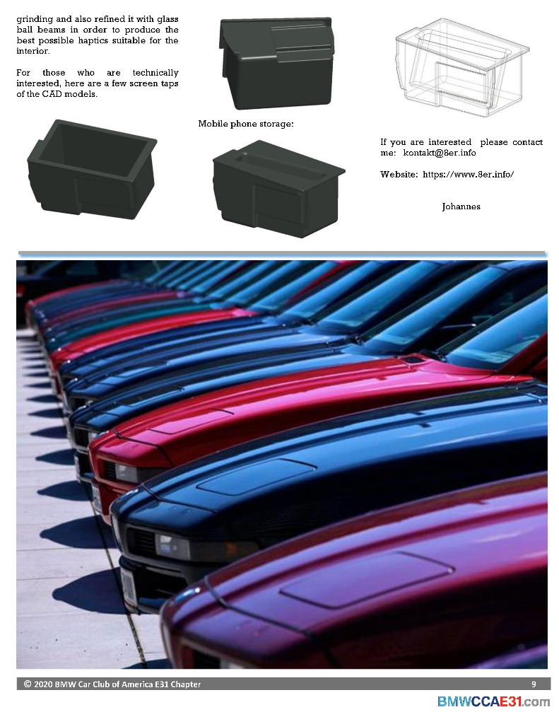

Die "frohe Kunde" über die Aschenbecher-Einsätze fand den Weg bis hin über den großen Teich nach Amerika.
Veröffentlicht wurde dies in einem 3-seitigen Artikel des BMW E31 US Club-Magazins vom "BMW E31 US BMWCCA", ansässig in Columbia, South Carolina.
Habe mich natürlich über die Veröffentlichung gefreut, ein klein wenig Stolz lässt sich an dieser Stelle sicherlich nicht leugnen. :lach0:
Den Artikel findet ihr hier:

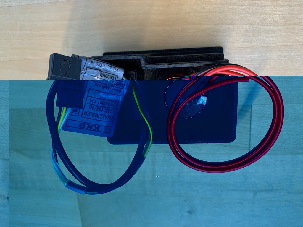

Um eine Relaisschaltung aus der dauerbestromten Zigarettenanzünderbuchse zu vermeiden war der Wunsch aufgekommen einen kleinen Schalter zu integrieren mit dem man den USB-Lader mit Spannungsanzeige gezielt zu- bzw. abschalten kann.
Da die V3 ja bereits einen Schacht für einen Schalter besitzt, seitens BMW es aber leider keinen Schalter (außer dem raren PDC-Schalter für 300,-€) mit der Beschriftung 1/0 gibt, hab ich kurzerhand beschlossen einen eigenen BMW-kompatiblen Schalter zu entwerfen.
Vielleicht kann ich damit auch den E32, E34 und E36 Fahrern eine Freude machen.
Dieser ist kompatibel zum Einbauschacht mit den Maßen 18x41mm wie er in den o.g. Baureihen verbaut ist.

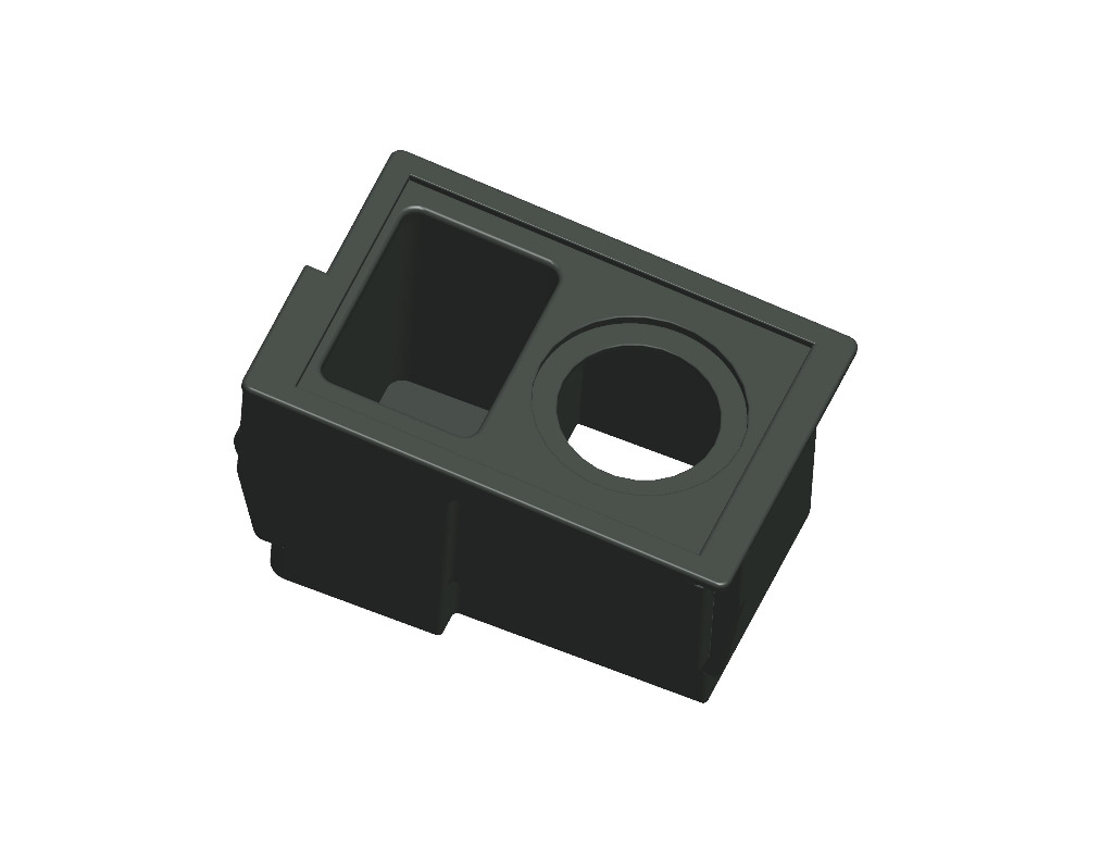

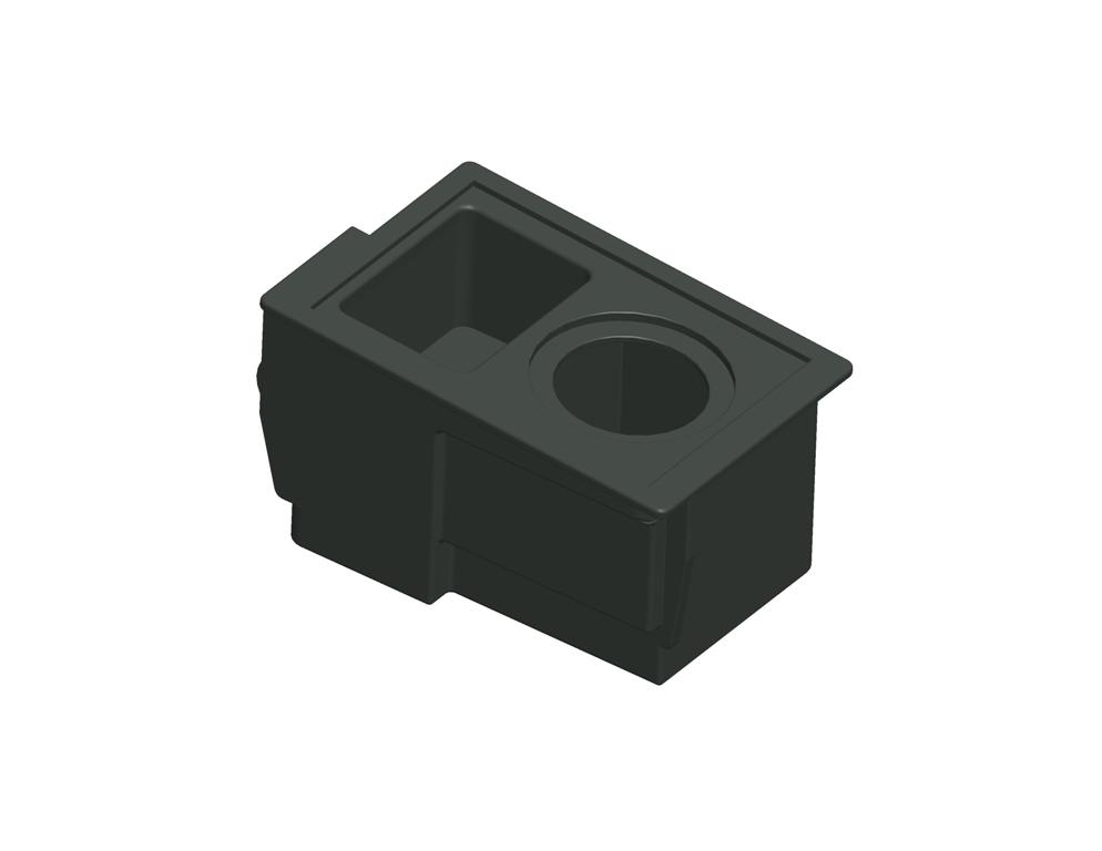

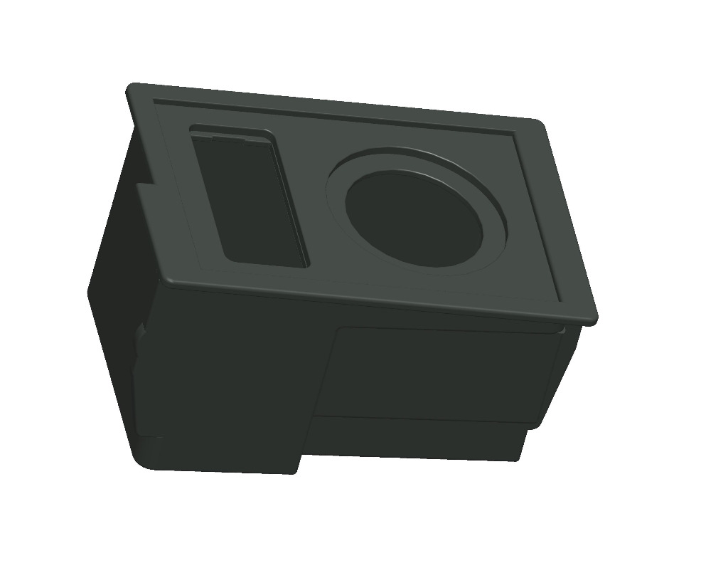

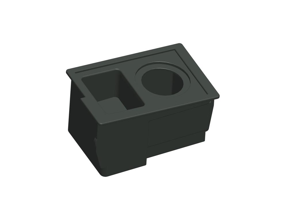

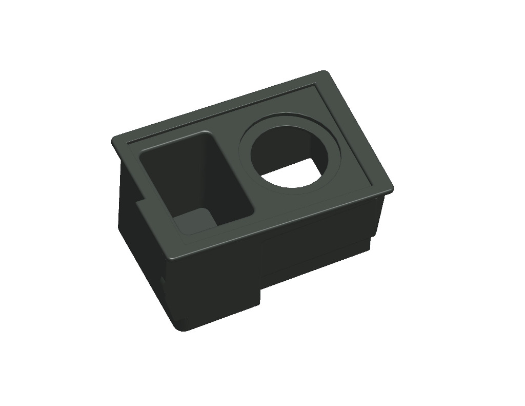

Anbei 2 aktualisierte Grafiken der Variante 4.
Ich habe das kleine Ablagefach nun maximal tief gestaltet damit ein Handsender gut Platz und Halt darin findet:

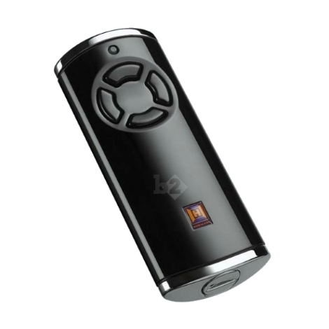

Hallo Achim,
die Idee find ich super!
Hab gerade auch mal meinen Hörmann Handsender vermessen, er ist 39mm breit, sieht so aus:
Man könnte das Fach maximal tief machen, dann hätte es eine Tiefe von 48mm.
Die Innenmaße betragen 41 x 30mm, die Diagonale liegt bei 47mm.
  • abuecker

#242501
Moin,
kannst Du freundlicherweise das kleine Ablagefach einmal bemaßen? Klingt albern, aber ich möchte wissen ob die Fernbedienung für mein Garagentor da rein passt ... Danke!
Beste Grüße aus dem östlichen Westfalen!
Achim

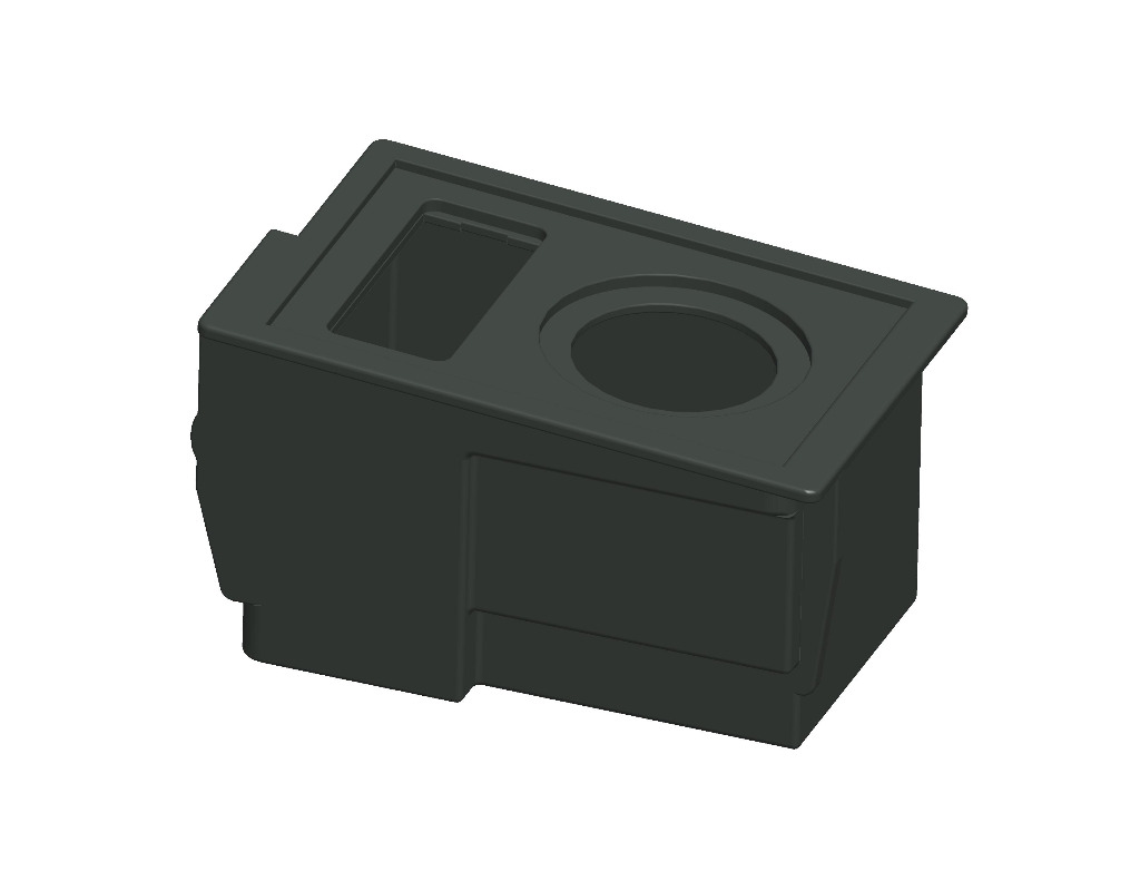

Und hier kommt noch die Variante 4:
Es ist wie angekündigt eine Kombination aus dem von der V3 bekannten USB-Lader inkl. Spannungsanzeige und einem kleinen Ablagefach welches anstatt der AUX-Buchse den Platz einnimmt dort.
So... aber nun warte ich erstmal auf Materialnachschub, alles für die ganzen Prototypen verbraucht und aufgrund Corona läuft's etwas "hakelig" mit der Versorgung und Logistik ... sollte aber bis Mitte der Woche eintreffen.

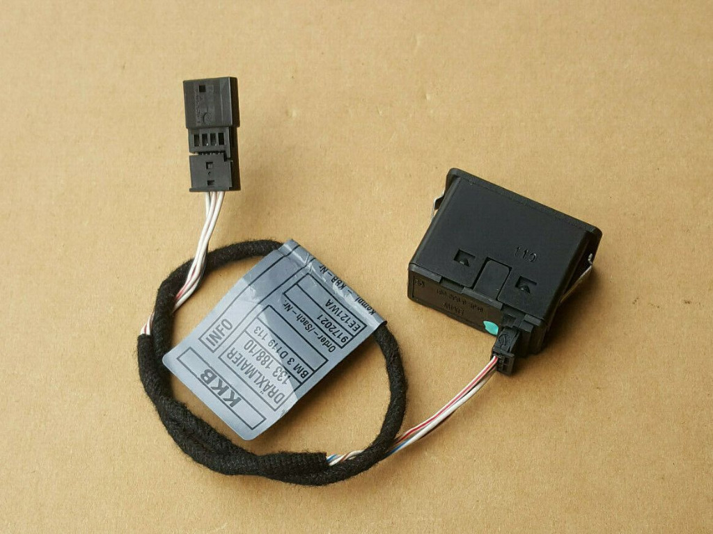

Der abgebildete AUX-IN zum Beispiel ist günstig auf Ebay zu haben:
Teilenummer AUX-Buchse:
61316930561
Teilenummer Anschlusskabel:
61316940237
So sieht das Teil komplett aus inkl. Kabelsatz:

Die Spannungsanzeige inkl. der USB Ladebuchsen gibt es in den Farben rot, blau oder schwarz:
In den Einbauschacht passen alle gängigen BMW Buchsen und Schalter mit den Normmaßen 18 x 41mm.
Und hier noch 2 Abgriffe des CAD-Modells:
