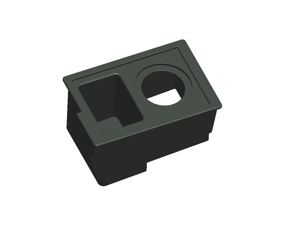

23 Apr. 2020 20:14 - 23 Apr. 2020 20:16Ich habe das kleine Ablagefach nun maximal tief gestaltet damit ein Handsender gut Platz und Halt darin findet:

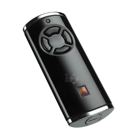

20 Apr. 2020 21:23die Idee find ich super!
Hab gerade auch mal meinen Hörmann Handsender vermessen, er ist 39mm breit, sieht so aus:
Man könnte das Fach maximal tief machen, dann hätte es eine Tiefe von 48mm.
Die Innenmaße betragen 41 x 30mm, die Diagonale liegt bei 47mm.

Re: Ersatz für den Aschenbecher-Einsatz - Neue Nutzungsmöglichkeiten
20 Apr. 2020 19:25kannst Du freundlicherweise das kleine Ablagefach einmal bemaßen? Klingt albern, aber ich möchte wissen ob die Fernbedienung für mein Garagentor da rein passt ... Danke!

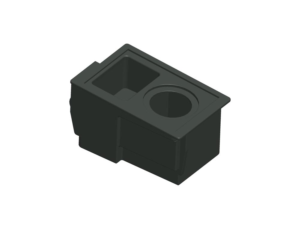

19 Apr. 2020 10:43 - 19 Apr. 2020 10:45Es ist wie angekündigt eine Kombination aus dem von der V3 bekannten USB-Lader inkl. Spannungsanzeige und einem kleinen Ablagefach welches anstatt der AUX-Buchse den Platz einnimmt dort.
So... aber nun warte ich erstmal auf Materialnachschub, alles für die ganzen Prototypen verbraucht und aufgrund Corona läuft's etwas "hakelig" mit der Versorgung und Logistik ... sollte aber bis Mitte der Woche eintreffen.

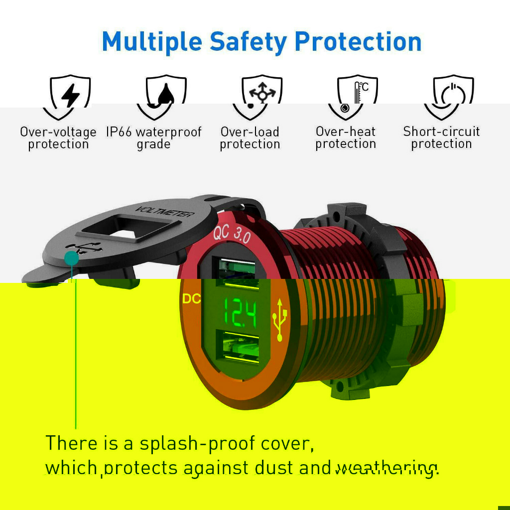

18 Apr. 2020 18:52Bei den USB Buchsen konnte man bei den Ebay-Angeboten beobachten wie durch diese Aktion hier binnen Stunden die Teile abverkauft wurden.
Der rote war zeitweise ganz vergriffen, der blaue jetzt auch. Weil ich daher gefragt wurde, hier habe ich noch einen Ersatzlink gefunden für den blauen, wenn auch mit längerem Transportweg, dafür für die Hälfte des Preises.

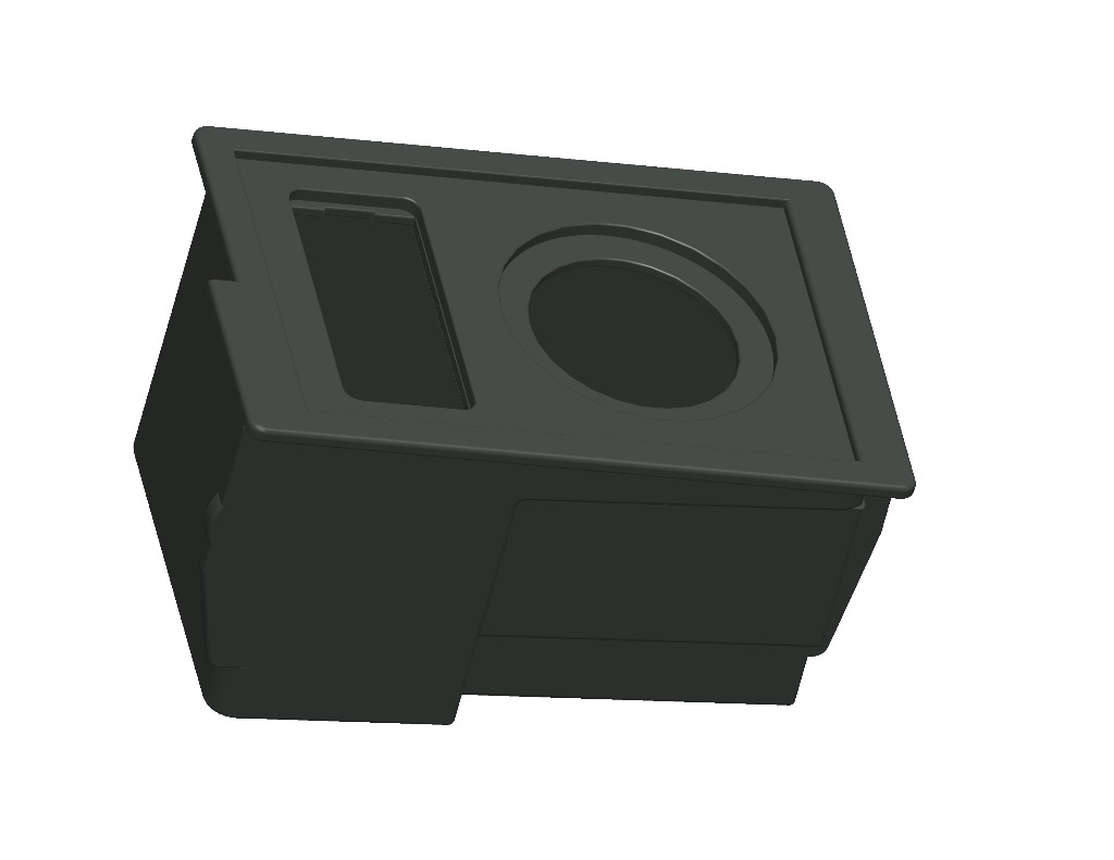

Es wird auf Wunsch hin noch eine 4. Variante geben, Kombination aus den 2 USB-Buchsen und einem kleinen Ablagefach anstatt dem Schalterfach, für diejenigen die keinen AUX etc. brauchen oder wollen.

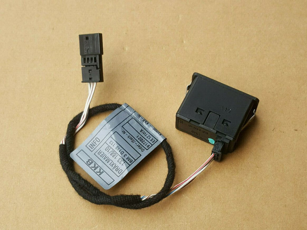

09 Apr. 2020 21:07 - 09 Apr. 2020 21:07Teilenummer AUX-Buchse:
61316930561
Teilenummer Anschlusskabel:
61316940237
So sieht das Teil komplett aus inkl. Kabelsatz:

09 Apr. 2020 21:04In den Einbauschacht passen alle gängigen BMW Buchsen und Schalter mit den Normmaßen 18 x 41mm.
Und hier noch 2 Abgriffe des CAD-Modells:
Und wieder zu viel, muss nochmals splitten ...
