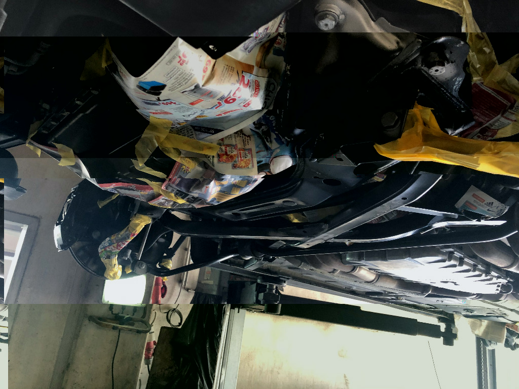

Unterboden wurde eisgestrahlt.
Gruss Jens
Gruss Jens

Re: Unterboden gerichtet, Konserviert und Holraumversiegelt
19 Juli 2020 19:51
Mega arbeit und super ergebnis :top:
wie hast du den unterboden so sauber bekommen ? Hochdruckreiniger ?

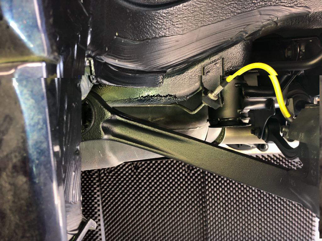

18 Juli 2020 13:00
So nur ist er fertig....
Unterboden wurde komplett gerichtet - mit Teroson versiegelt und Hohlräume mit Mike Sander geflutet..
Muss jetzt noch ein weilchen halten
Gruss Jens
Gruss Jens
