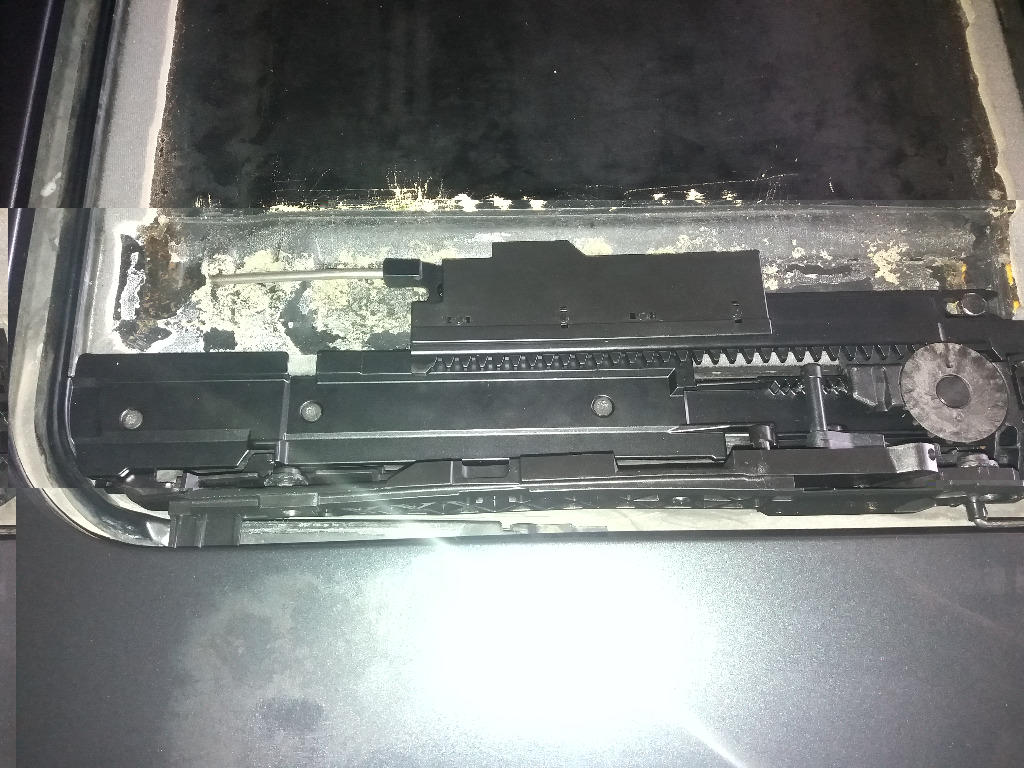

Ging wirklich ganz einfach, morgen noch Deckel justieren.
Vielen Dank Euch
Re: Schwebehimmel fädelt nicht ein
31 März 2021 16:29
#245512
die schmale Seite des Schiebehimmels komplett leicht anwinkeln, dass der Schiebehimmel NUR darauf läuft.
31 März 2021 07:49
#245510
Ja geht ganz einfach die Kante die Einfahren etwas biegen das sie in die Schiene Laufen.
Kann man nichts falsch machen. :winken:
31 März 2021 00:52
#245509
Vielen Dank schon mal für die Antworten, aber ich frage lieber nochmals nach, bevor ich anfange zu biegen. Gemeint ist die vordere Kante zum Motor hin. Bearbeite ich diese in Ihrer ganzen Breite, oder nur den Teil, der auch in die Schiene einfädelt, also faktisch den von unten nicht sichtbaren Teil des Himmels?
30 März 2021 21:02
#245505
Musste auch etwas nachbiegen.
30 März 2021 20:49
#245503
Der Schwebehimmel ist aus einem dünnen Blech.
Einfach die schmale Kante leicht nach unten biegen so dass der Schwebehimmel nur darauf rutscht.
Der Himmel darf nicht gerade sein sondern leicht rund, aber trotzdem in der Mitte nicht an das Schiebedach stoßen
30 März 2021 20:07
#245502
Nachdem meine Öllecks behoben sind, habe ich mich heute ans Schiebedach gemacht. Mein Problem ist, dass sich der Schwebehimmel vorne nicht in die Gleitschiene einfädelt, sondern darüber läuft und somit stecken bleibt. Ist der Schwebehimmel verbogen, oder fehlt hier ein Teil zum einfädeln?
Vielleicht kann mir jemand ein Bild schicken.
So sieht es bei mir derzeit aus
Beste Grüße
Thomas
