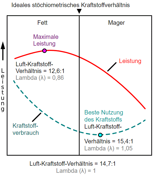

Meines erachtens nach ist das eine Frage der Last. Bei Volllast ist Lambda 1 nicht möglich und der Motor läuft fett und erbringt mehr Leistung.
Dieses "Tuning" würde also nur den Verbrauch steigern und mehr Leistung auch ohne Last zu Verfügung stellen. Was soll das bringen?

Da soll das LMM Signal irgendwie verfälscht werden, um das Gemisch fetter (?) zu bekommen!?
Selbst, wenn das wirklich etwas mehr an Leistung bringen würde, wie soll das gehen? Sollte die Lambda-Regelung dem ganzen nicht wieder entgegen arbeiten, um das Lambda wieder auf 1 zu bringen?
Wäre es dann nicht einfacher, die Lambdasonden abzuklemmen? Dann geht er doch auf sicherheitshalber auf fett und vielleicht so in etwa auf das Leistungsmaximum!?
