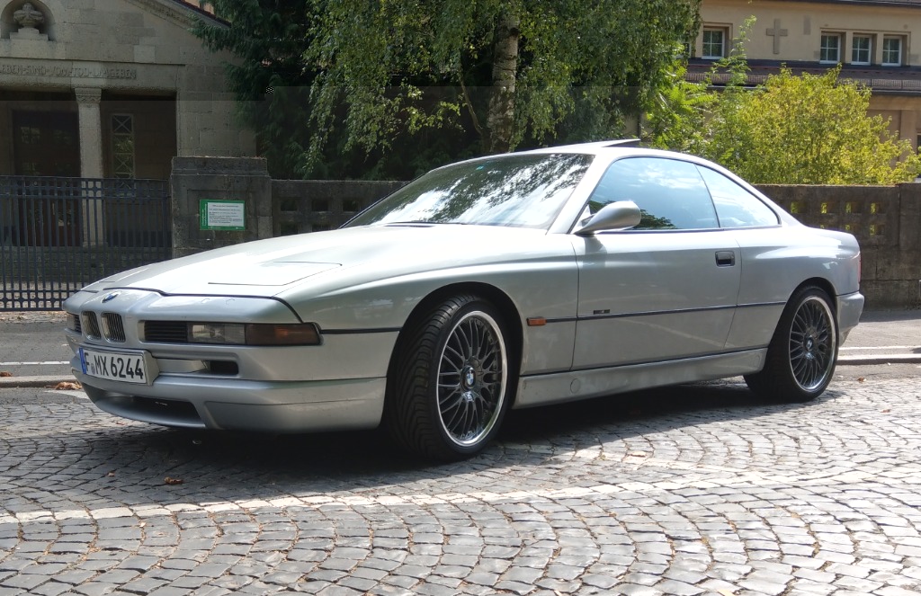

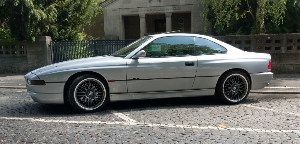

Re: Styling 101 19"
17 Aug. 2018 13:00

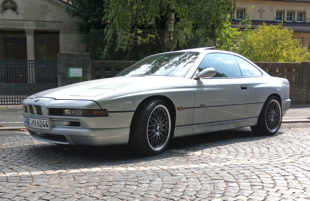

der sieht aber für Serie sehr tief aus.

Re: Styling 101 19"
17 Aug. 2018 01:25Serie. Komfort ist auch noch echt gut.AK16 schrieb: Was hast du für ein Fahrwerk/Federn drin? Sieht sehr tief aus.

Re: Styling 101 19"
16 Aug. 2018 22:00
Zweifarbige Räder sind nicht so meins.

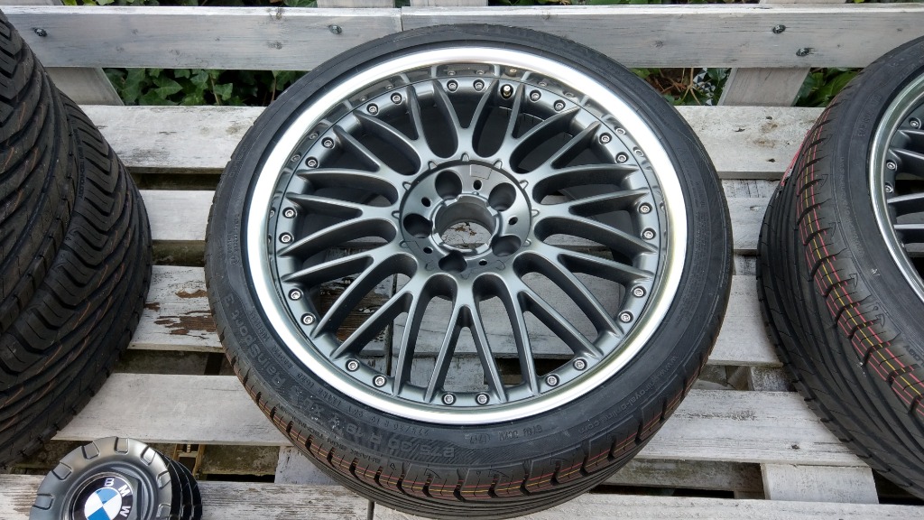

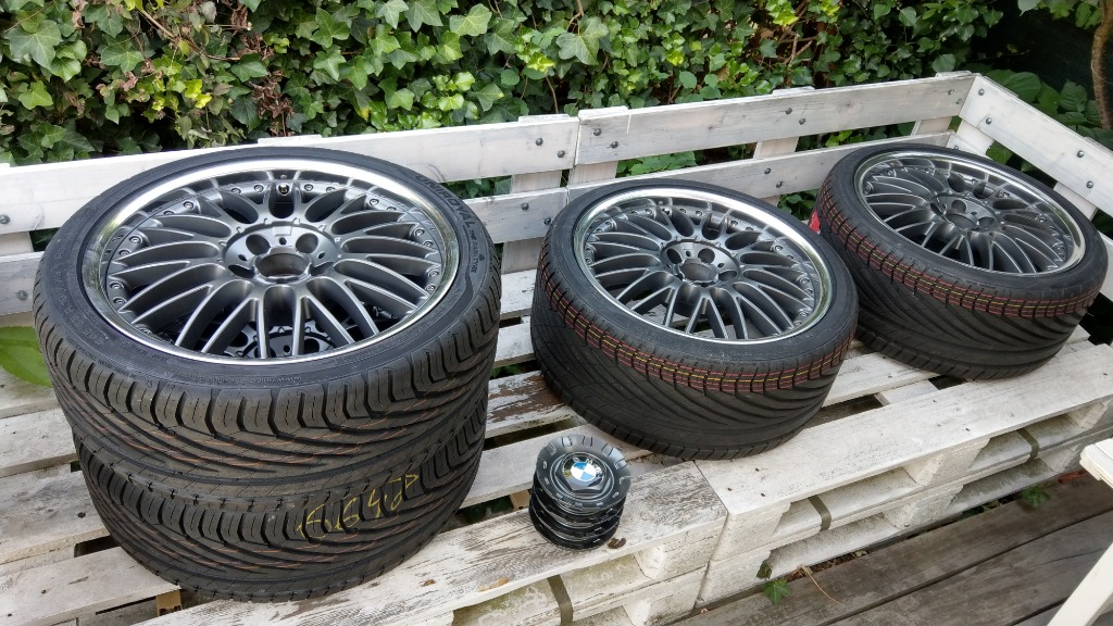

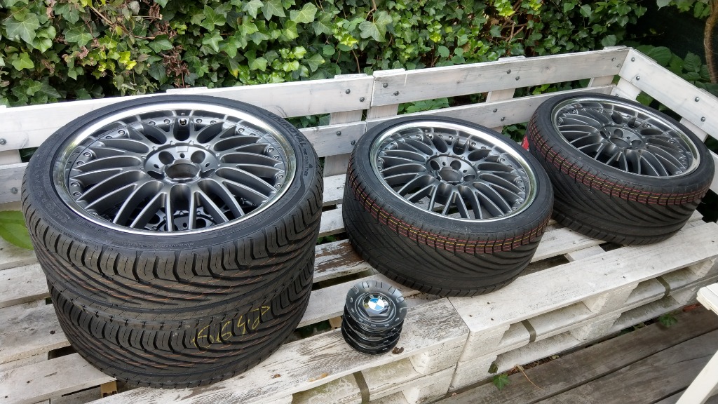

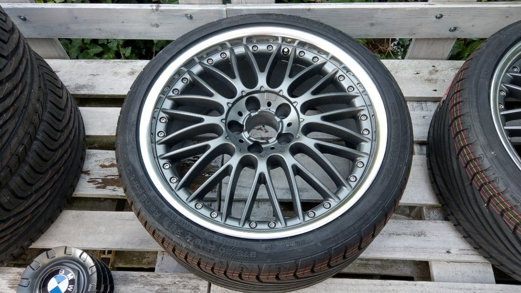

16 Aug. 2018 11:48Ja, das läppert sich schon...JensS schrieb: Passt sehr gut - gefällt mir :top:
Wo gekauft & Kostenpunkt?
- Felgen habe ich von eBay Kleinanzeigen -> Kosten je nach Zustand... (meine 650,-€)
- Aufbereitung (leichte Höhenschläge entfernen, glanzdrehen, lackieren) hat mich 1100,-€ gekostet.
- Reifen: ich mag die Uniroyal Rainsport. Sowohl Fahreigenschaften, Verschleiß (hoch, aber ich bin trotzdem froh, wenn ich sie in 10 Jahren überhaupt abgefahren bekomme), Optik und Preis sind top.
- H&R Distanzscheiben: 75,-€ für jede Achse
- BMW- und M-Embleme falls notwendig...
- Einzelabnahme beim TÜV: 155,-€
- Eintragung bei der Zulassungsstelle: 50,-€
Ich erspare mir selbst mal das Zusammenaddieren...

14 Aug. 2018 15:59Die E60 Bereifung, also 245/35 und 275/30.Micha850i schrieb: Gefällt mir!:top:
Welche Reifengröße hast Du da drauf?

Gefällt mir!:top:

ich komme gerade vom TÜV und die Eintragung der Räder war gar kein Problem.
Verbaut sind jetzt die Styling 101 vom E60 in 19 Zoll (VA 8", HA 9,5" breit).
Mit 20mm Distanzscheiben kommen die Räder noch etwas nach außen. Die 20er Scheiben gibt es mittlerweile von H&R auch als anschraubbare Scheiben mit Gewindebohrungen, also nicht mit Durchgangslöchern.
Die Betten sind glanzgedreht und die Innenteile in "Audi Granit Effekt" lackiert.
Ich finde, sie stehen ihm ganz gut und da die Styling 101 wohl nicht so oft auf dem 8er zu finden sind, wollte ich sie euch hier mal zeigen..
