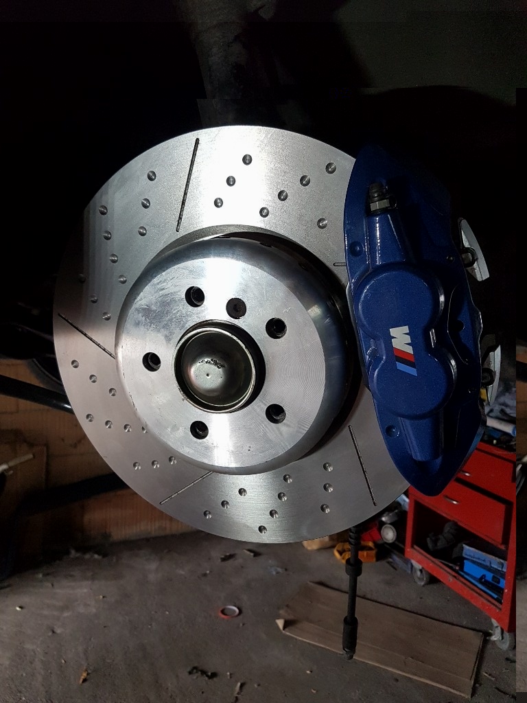

Bremsen ist kein Vergleich zu vorher. Die sind wie n Anker.

Die hat bestimmt Biss mit 370mm. Großer Unterschied zu vorher?
Denke ja das genügend Platz im Motorraum vom E31 ist. Gab es beim Umbau etwas das sehr schwierig war?

Bremssystem ist unverändert. Sättel an der va f31 perfomance mit 370mm hinten noch original.
Re: 850CI wurde zum 850 "CSI" allerdings mit V8 :-)
26 Juli 2020 18:25
#243264
Was für Anpassungen hast Du am Bremssystem gemacht.
Komplette Bremsanlage vom E39 M5 übernommen?
wie sieht es mit dem Bremskraftverstärker aus?

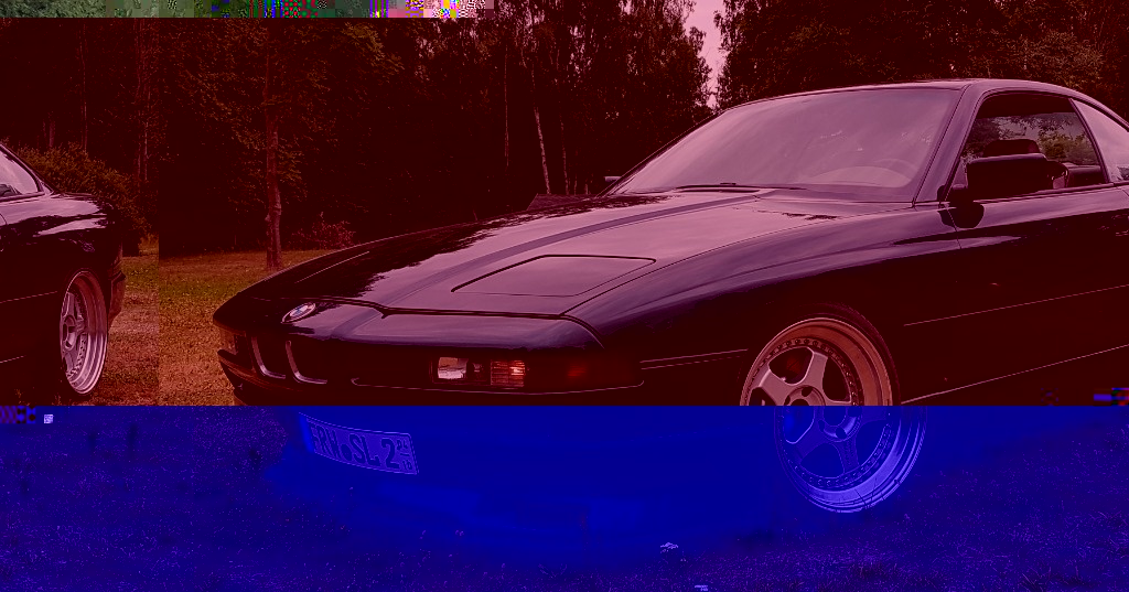

23 Juli 2020 14:04 - 23 Juli 2020 14:08
#243238
hier ein paar impressionen zu meinem Auto...
Gekauft aus amerika. technisch letztes Jahr komplett überholt. Rieger Paket anfertigen lassen und montiert. Dieses jahr kam dann mal schnell der S62 umbau...
