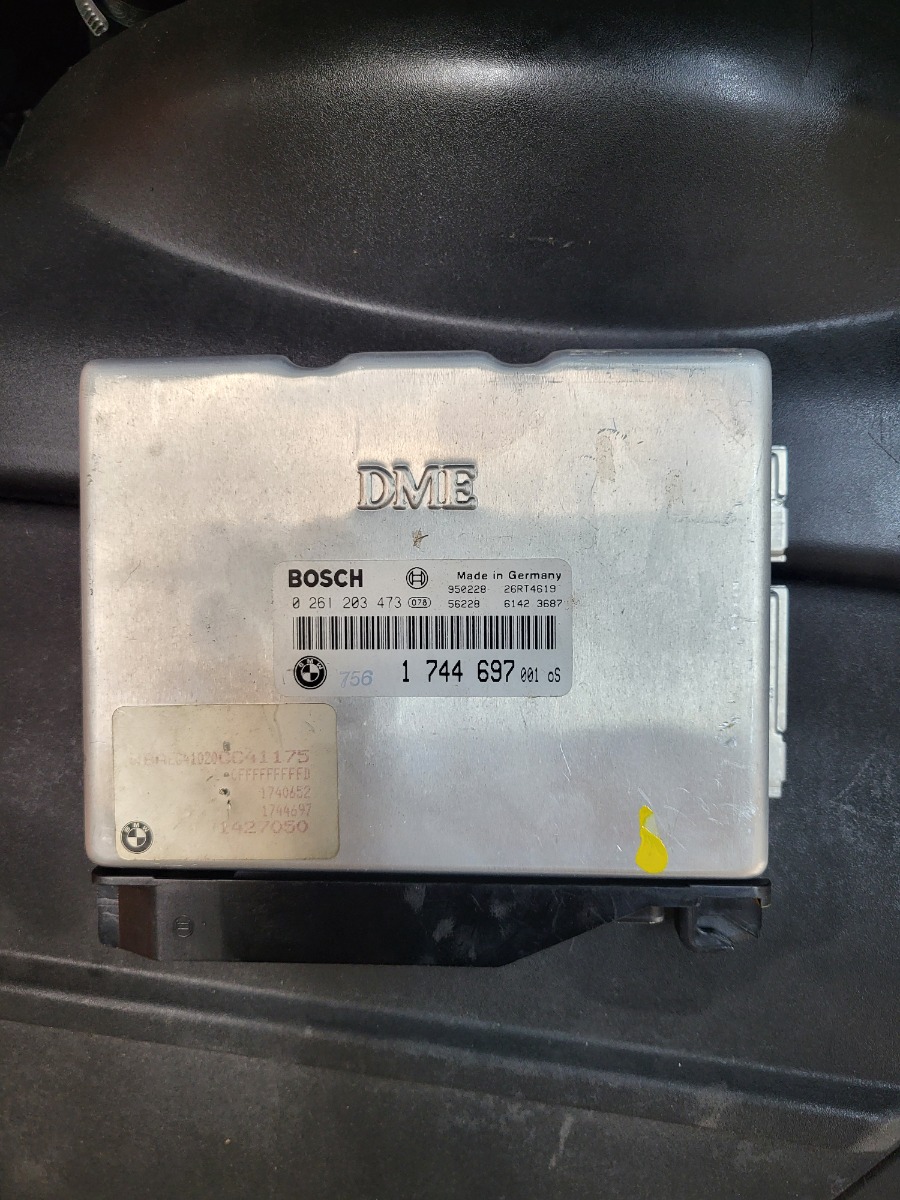

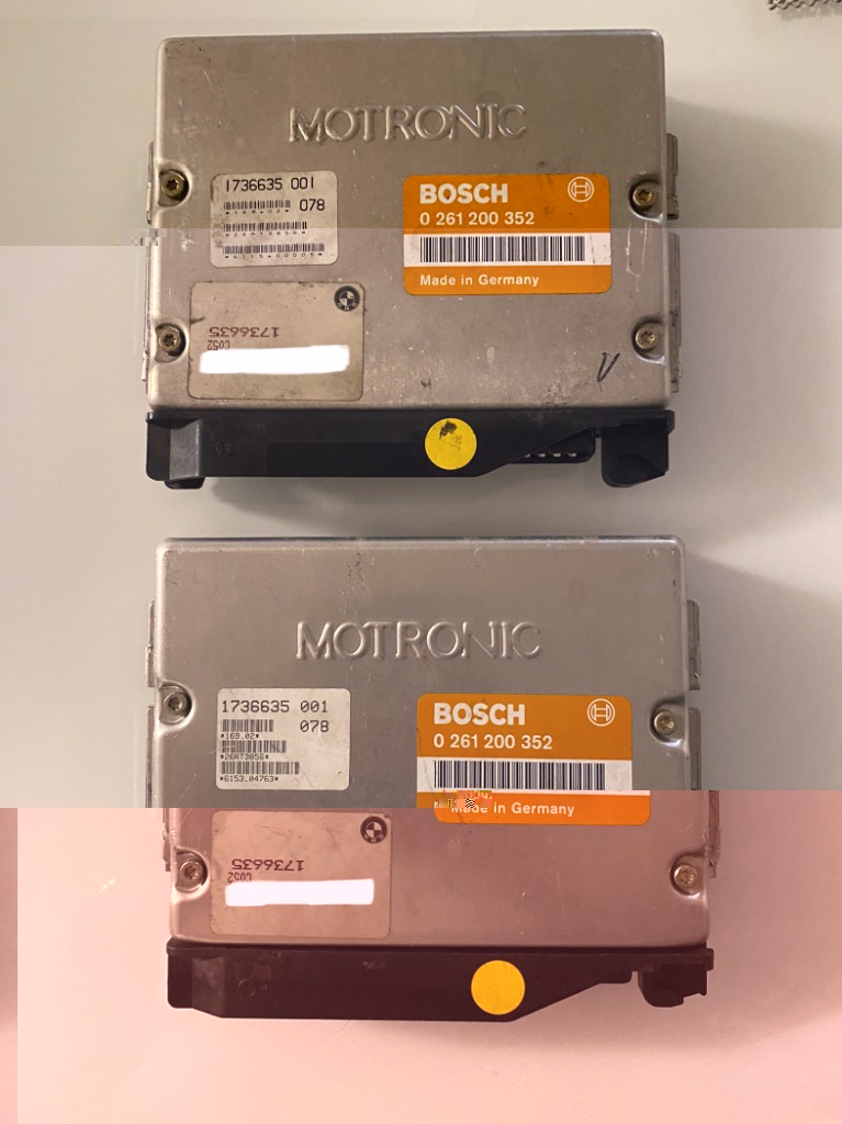

Welche Drehzahlen (beide Seiten) in den Livedaten werden angezeigt während der Anlasser dreht?
Welche DMEs hast du jetzt drin?
Leider kann ich weder mit den ICOM- ISTA, ISTA+ bzw. Rheingold auslesen.
Mit den Carsoft komme ich leider nicht weiter als das mir das Programm anzeigt das soweit alles okay ist.... (siehe Bild)
Habe die Motortronic und die DME fotografiert ( siehe Bilder)
Danke nochmals
Mit freundlichen Grüßen

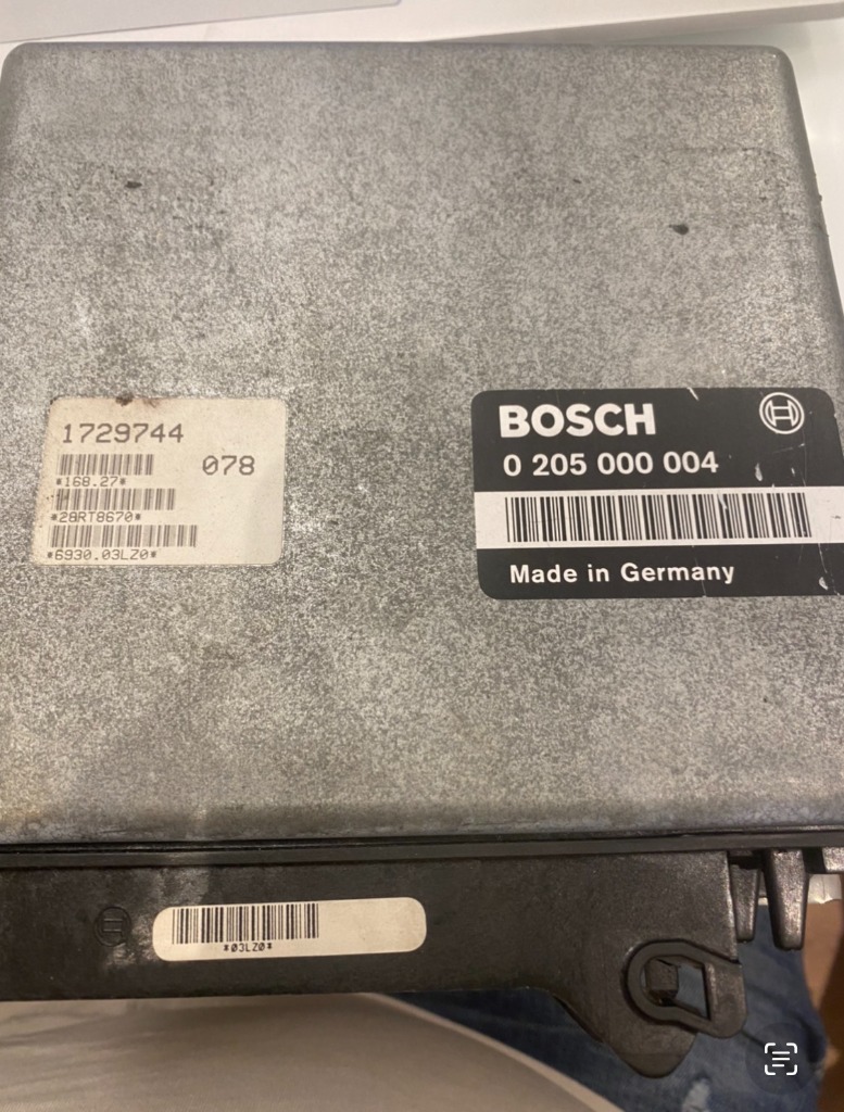

Das ist sehr sicher keine Motronic, es ist ein EML-Steuergerät der ganz frühen Generation.
Da sind noch 2 weitere Motorsteuergeräte in der Box unter dem schwarzen Deckel, das sind dann die 2 DMEs, also die Motronics.

Kannst du mal die Teilenummern deiner DMEs abfotografieren? Die Motronic 1.7.2 ist ungewöhnlich. Beim M70 war es die 1.7, beim S70 gab's auch die 1.7.2
