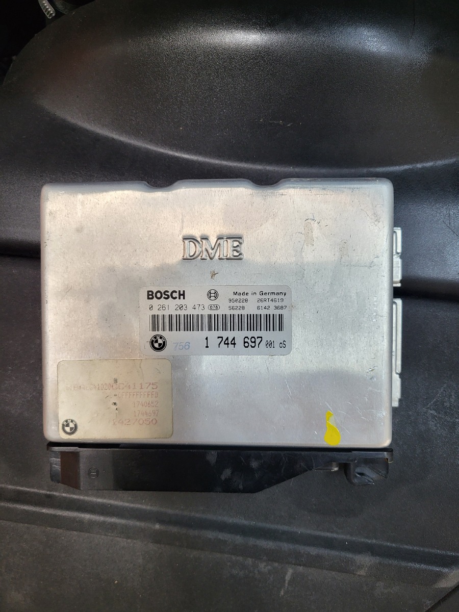

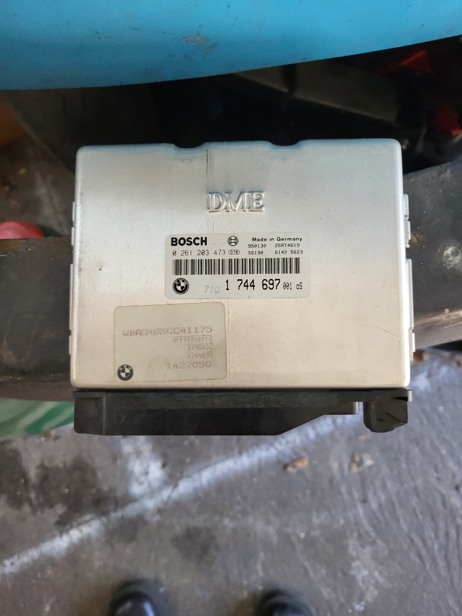

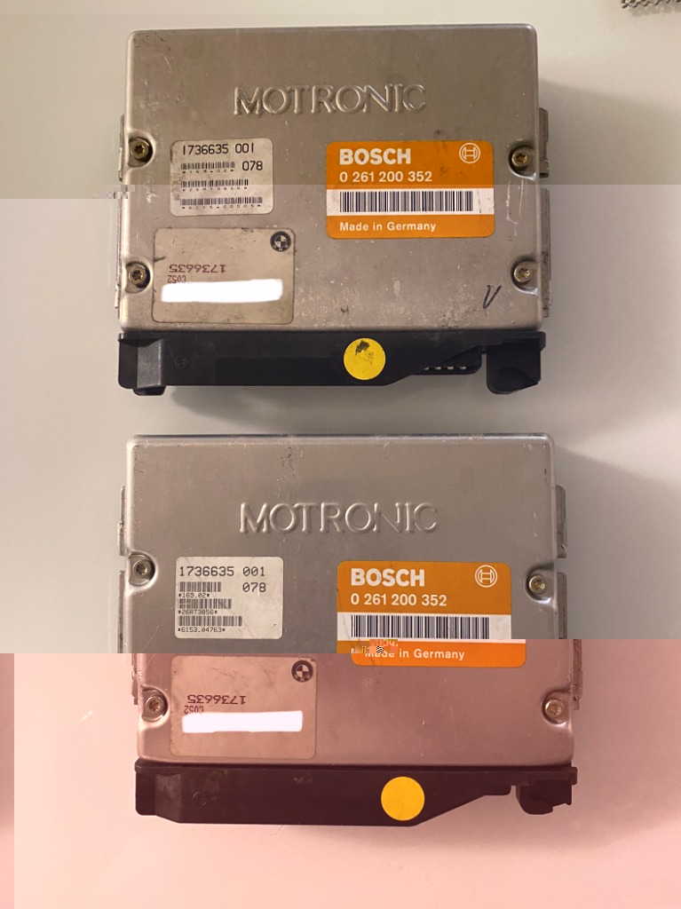

Re: Ausschalten der elektronischen Wegfahrsperre
19 Okt. 2021 17:18 - 19 Okt. 2021 18:34Es ist genau andersherum: Keine(!) Masse = kein Start möglich.EKM Stecker blau Pin 18 zum Eingang DME 81 ( Masse gesteuert).
Für den Start muss der Pin auf Masse gelegt werden.
@Berger:
Den Pin 81 an deinen DMEs kannst du testweise gegen Masse brücken und schauen.
Hast du geprüft dass nicht versehentlich ein Code im Bordcomputer gesetzt wurde? Der erzeugt nämlich das selbe Verhalten. Bei Gerd damals hatte der fehlende Pin jedoch keine Fehlermeldung im Fehlerspeicher abgelegt, daber bin ich mir nicht sicher ob das dein Problem ist. Aber prüfen schadet nicht.
Deine 2 DMEs sind übrigens keine Motronic 1.7.2 sondern die normalen 1.7
Kann es sein dass diese aus einem Handschalter sind?
19 Okt. 2021 14:37 - 11 Sep. 2023 10:49auf Masse = Start möglich

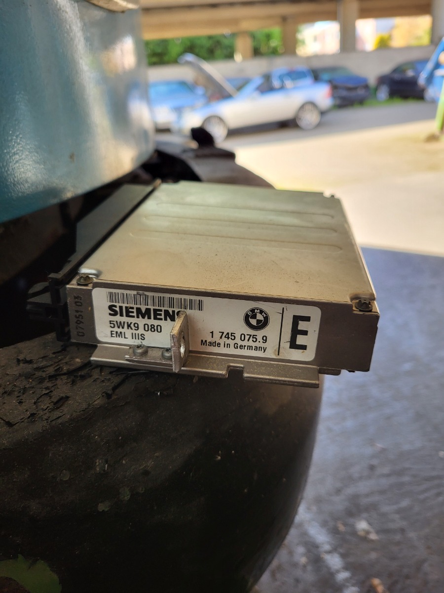

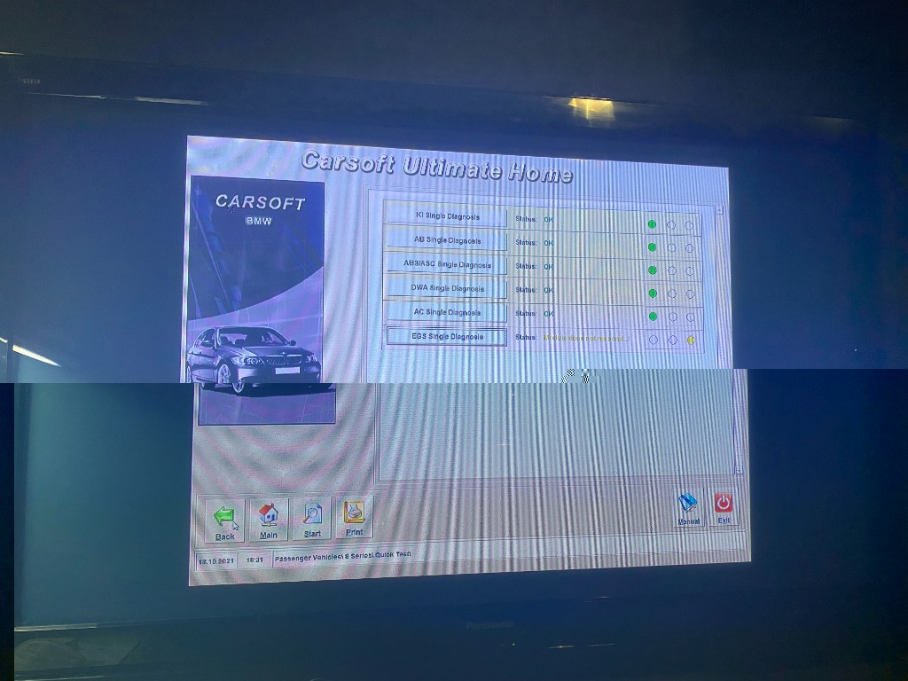

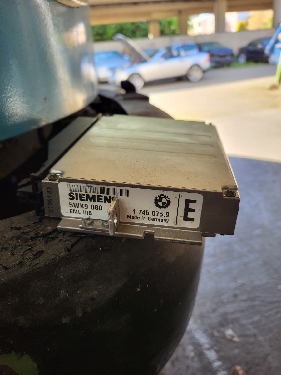

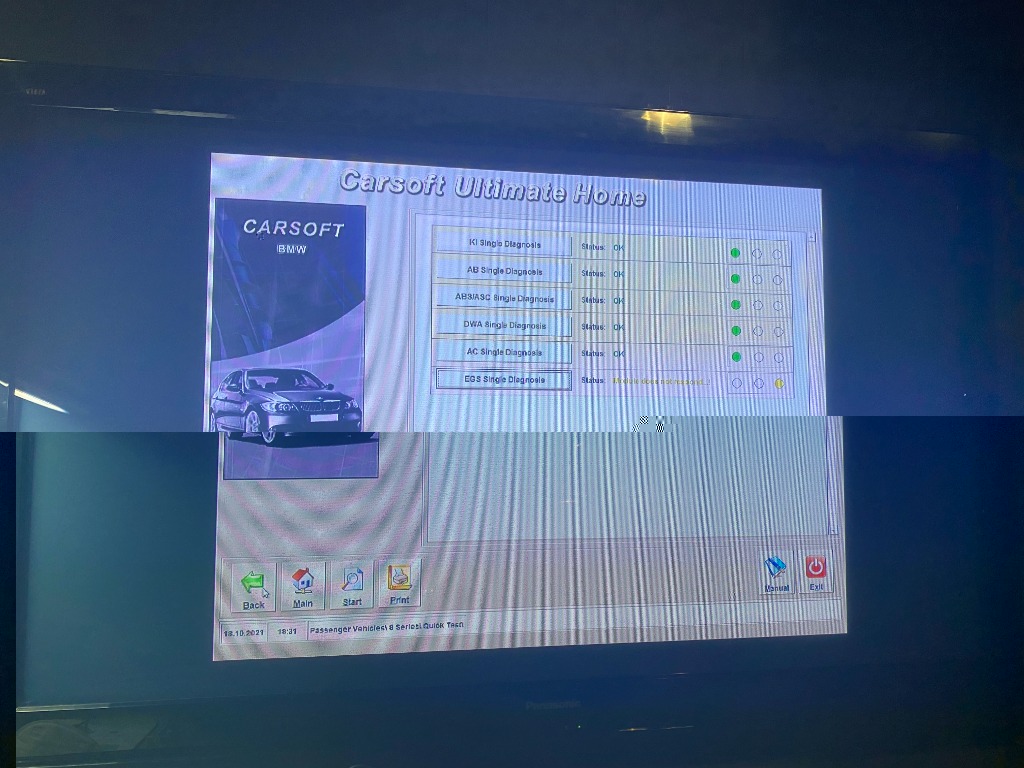

19 Okt. 2021 14:11Welche Drehzahlen (beide Seiten) in den Livedaten werden angezeigt während der Anlasser dreht?
Welche DMEs hast du jetzt drin?
Leider kann ich weder mit den ICOM- ISTA, ISTA+ bzw. Rheingold auslesen.
Mit den Carsoft komme ich leider nicht weiter als das mir das Programm anzeigt das soweit alles okay ist.... (siehe Bild)
Habe die Motortronic und die DME fotografiert ( siehe Bilder)
Danke nochmals
Mit freundlichen Grüßen
14 Okt. 2021 22:16 - 14 Okt. 2021 23:11Da sind noch 2 weitere Motorsteuergeräte in der Box unter dem schwarzen Deckel, das sind dann die 2 DMEs, also die Motronics.
